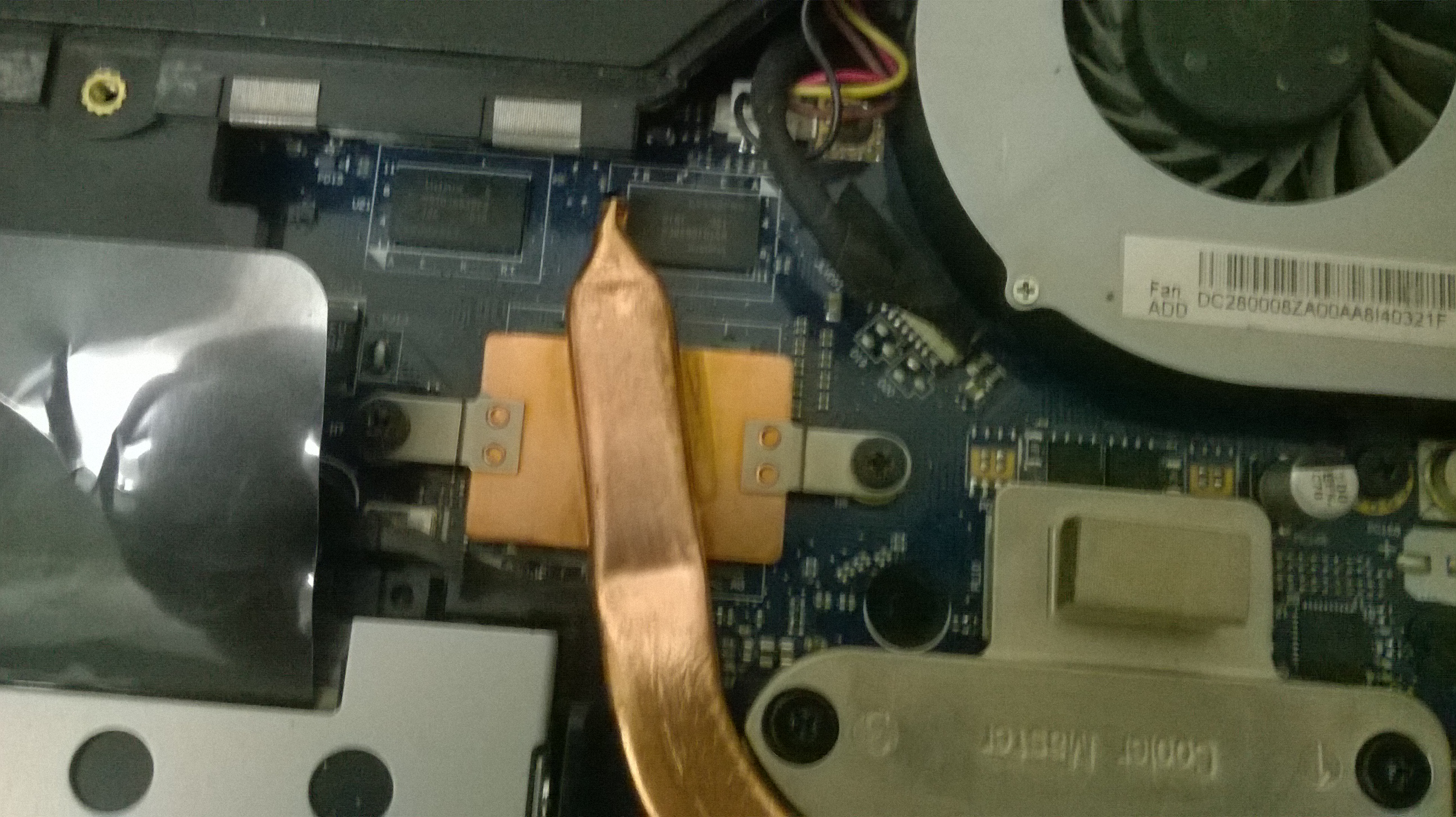

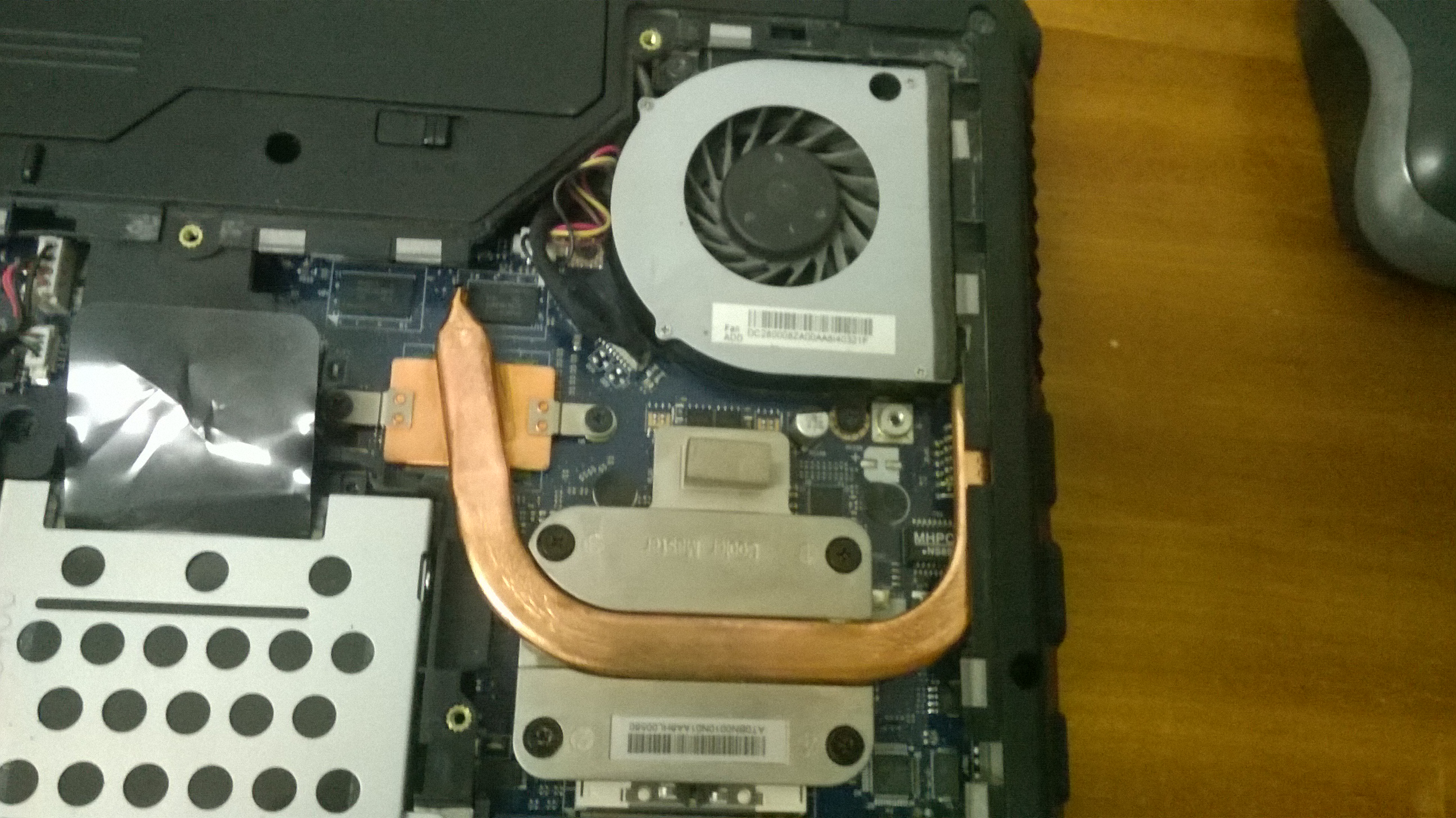

můj ntb Lenovo G560L (na váncoe bude mít 4 roky) se poslední dobou hodně zahříval, víc než obvykle. Ventilátor řval co to dalo, tak jsem se rozhodl že ho trocšku vyčistím od prachu. Sundal jsem chladič, a jakmile jsem to udělal uviděl jsem na CPU i GPU teplovodivou pastu která byla ve špatném stavu, drolila se... Tak jsem CPU i GPU očistil, to samé kovové součásti a dal novou pastu. Trošičku taková mini vrstvička. Namontoval vše zpět a zapojil. Teploty CPU opravdu klesly ale u GPU naopak. V klidném režimu má 52 stupňů, a stačí pustit chrome a např. YT a karta se začne přehřívat a NTB se vypne. Nemáte někdo nějakou radu co jsem mohl udělat špatně? 2x jsem to rozmontoval a zase smontoval ale stejný výsledek. Přikládám fotky jak to vypadá uvnitř. Předem díky za pomoc.

Šroubky jsou dotáhnuté? Nebyla tam někde třeba teplovodivá "nálepka"? Ta heatpipe se zdá být zdeformovaná (viz. první foto).

šroubky jsou dotáhnuté až nadoraz, nálepka nebyla, ta "deformace" už tam taky byla.

Ta heatpipe je poskozena - vrtal se v tom nekdo, kdo je liny odsroubovat par dalsich sroubku.
Potrebujes sehnat novy chladic, takhle to nikdy fungovat spravne nebude.

Není, prvně jsem si taky myslel že je:
https://www.google.cz/search?q=Lenovo+G ... 9#imgdii=_
Obrázek

Jednou se mi u prepastovani notebooku stalo,ze se CPU chladil dobre,ale grafika se taky prehrivala a notas vypinal.Bylo to tim,ze chladic sedel pekne na CPU,ale nad GPU byl hrozne vysoko (asi 2mm) a kdyz sem tam dal jako obvykle trosku pasty,tak se chladice ani nedotykala a vubec neprenasela teplo.Davat tam 2mm vrstvu pasty se mi vazne nechtelo.Tak sem chladic vyndal.A velice opatrne ho naohybal rukou tak,aby hezky dosedl na CPU a zaroven i na GPU.Nevim,jestli s chladicem uz nekdo drive manipuloval nebo to tak bylo original,ale proste prasarna.
Byt tebou,tak chladic jeste jednou sundam a kouknu zespoda,jestli je pekne rovnomerne (zaspinenej) od pasty a doleha.A pak reseni dat vice pasty a nebo trosku prihnout.
Koupe noveho chladice,jak psal petr22 bych resil jako posledni moznost.

Je poskozena, protoze nefunguje tak jak ma. Proste je ohnuta jinaknez ma mit, a to v libovolnem moznem smeru.
Nemyslim samozrejmne ten ohyb, ten je i na nahradnim dilu, ale deformaci uchytu. Puvodne je to udelane tak, ze je to napruzene a ma to stejnomerny pritlak. Proto se to musi utahovat a pritahovat do krize. Kdyz se to udela spatne, tak se to cele zdeformuje. Obvykle se tohle stane kdyz je ten kdo to rozebira poprve liny odmontovat i ten plastovy kryt okolo a snazi se cele chlazeni vytahnout do strany.
Jde si s tim ruzne hrat a zkouset to priohnout i na druhou stranu, ale to je metoda pokus omyl.

Chapu,ze to je metoda pokus omyl.Nehlede na to,ze to muze prasknout.Ale pokud by tak jako tak mel shanet novy chladic,tak neni co zkazit ne?Bud se mu to povede a bude to fungovat nebo stejne bude muset koupit novy.
