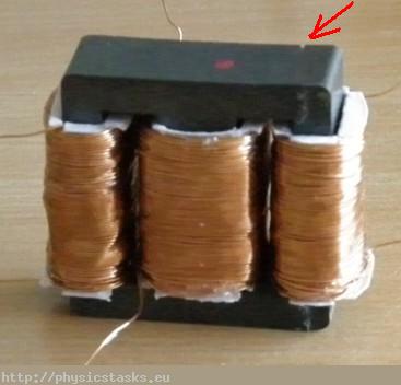

V grafických kartách pískají uvolněná jádra cívek. Může to být z výroby, nebo se to projeví časem. Jde o to, že lepené feritové jádro se uvolní a pak začne kmitat na frekvenci cívky, což se dle frekvence projeví zvukem. Tuto cívku lze ale najít a nějakým třeba epoxydem fixovat.
