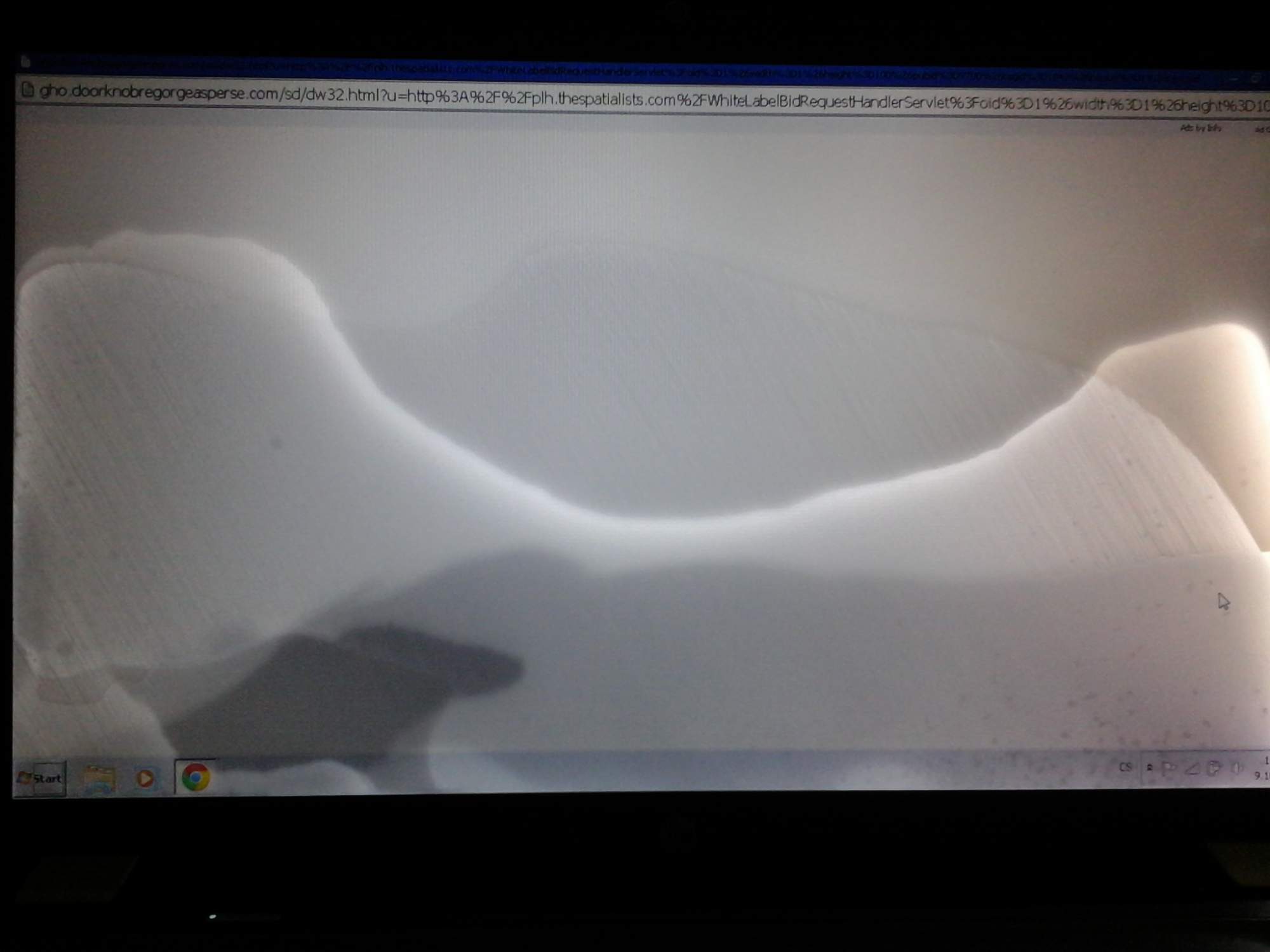

Ahoj lidi, rád bych poprosil o nějaké rady pokud samozřejmě budete vědet. Rád bych stručné informace, nechci tu číst že jsem… však víte, každý děla chyby a tohle bude moje životní zkušenost. Dneska jsem si čistil monitor u notebooku čisticím prostředkem Pronto a stalo se mi to poprvé, mám zašpiněný displej z druhé strany, takové flíčky mlhavé. Rád bych nějaké info, co mám dělat, pokud se dá něco dělat; v servisu mi chlápek řekl, že nečistí, jen vymněnují . :roll: tady hodim viz obrazek:

Ciste principialne jestli to nateklo do displeje, tzn mezi folii a samotny panel, tak mas tri moznosti.
- pockat, jestli to vyschne samo
- rozebrat primo panel a vycistit
- vymenit cely lcd panel

Co to je? To jsou ty fleky? Rozebrat a vyčistit!

Problem je v tom, ze kdyz to udela spatne tak znici monitor (ktery je ted aspon pouzitelny). Tzn rozmontovat plastovy kryt, vyndat panel, odmontovat obe casti ramu panelu, oddelat od sebe jednotlive folie - v zadnem pripade nestrhnout tu co je primo na panelu naparena - vycistit je a zase to slozit zpatky. A zaroven se tam nesmi dostat prach.
Podle obrazku to vypada ze to nateklo do displeje - toho cisticiho prostredku ale musel byt cely kybl aby se tohle stalo.
Videl jsem neco podobneho cehoz uzivatel dosahl tak, ze notebook preklopil tak ze displej byl vodorovne, vylil na to cistici prostredek a utiral. Samozrejmne to pres okraje nateklo dovnitr.

To asi byl kýbl a asi ho tam stříkal pod tlakem, místo aby ho nanesl na nějaký hadřík.
