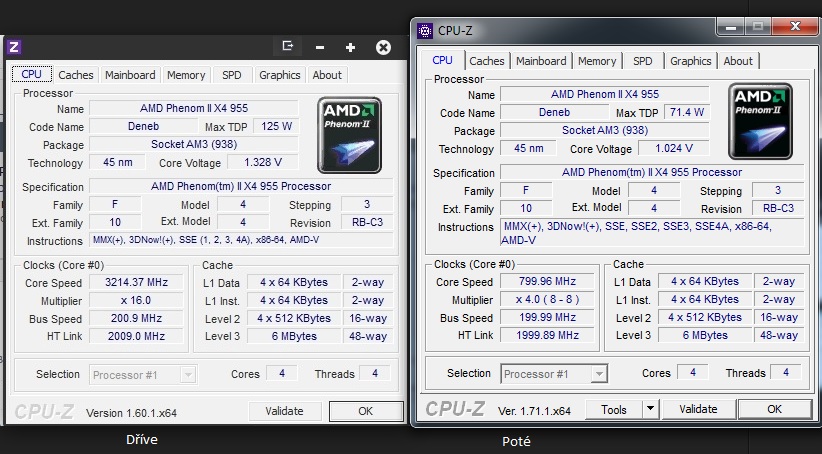

Mám CPU AMD Phenom II x4 955 už nějaký ten pátek, vždy fungoval dobře. Pc mi nikdy nemrzlo, nemodralo. Ale poslední měsíc se celá sestava snaží jít za bílým světlem na konci tunelu po nějakém podivném výpadku (okamžité úplné vypnutí pc). Od té doby nešlo pc vypnout, hned se zaplo. Pak se přidali zámrzy, před týdnem i první bsodka. V tuto chvíli vyřešeno novými ramkami a stabilní uptime cca 10h oproti 3h předtím.
Nyní se tedy vše tváří OK. Až na to, že se mi změnila frekvence cpu. Mělo by být 3.2ghz, místo toho mám 1,6ghz, k tomu se snížila voltáž z 1.35 na 1.025V (vlastně se tam objevuje i 1.008) a TDP udávané CPU-Z je nyní jen 71.4W místo 125W. Přikládám aktuálni screen z cpu-z v koláči, i s tím jak si pískal dříve. Amd c'n'q to spíše není, nebo nepracuje správně, v případě zatížení cpu se totiž nic nezmění a při pokusu c'n'q v biosu vypnout se seknu při načítání oken.
Nevím, jestli mám v biosu prostě zkusit nastavit správný násobič, voltáž a zapnout to. Trochu se bojím, že ho upálím a na takovou smrt mi sloužil až moc dobře.

Podle mého se CPU nakoplo ale chytře se podtaktovalo a mohlo i vypnout nějaké jádro aby se udrželo naživu a nebo se mohlo zkrátka jen díky nehodě takhle "přenastavit".. já osobně bych zkusil: 1) CPU tak, jak je teď vytížit na 100% a nechat pár hodin tak ( program OCCT ) ale jestli-že PC spadne hned, jak se dostane CPU na 100% viděl bych to na to, že je nakopnuté a dlouho nevydrží. 2) Když by vydrželo pár hodinek na 100% tak bych pomalu zvyšoval násobič + napětí ("voltáž")

Vypni v BIOSu funkci Cool and Quiet, co to udela (ta prave podtaktovava procesor).

petr22: to máš pravdu, bohuel cnq vypnout nemůžu, neb se pak nedobootuju. Popsáno výše.
adock: zatím běží 10 min, zajímavé je, že occt mi hlásí že jedu jen na 800mhz.
Current 800mhz, original 1600mhz, oc - 50%

V tom pripade bude neco spatne s napajenim.
Chtelo by to skusit jiny zdroj a jinou zakladni desku.

takže problém nakonec v BIOSu, pravděpodobně se nehodou vymazala verze podporující mé cpu a vrátila se nějaká starší verze. I když nechápu jak se to mohlo stát, stačilo prostě nahrát správný BIOS. Nechápu jak je toto možné, předtím tam správný byl a nevěděl jsem, že si mobo někde drží ještě původní jako zálohu. Nicméně problém vyřešen, jsem na původních hodnotách.
