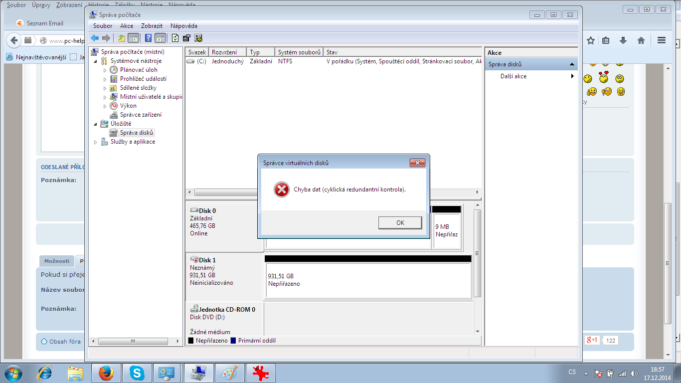

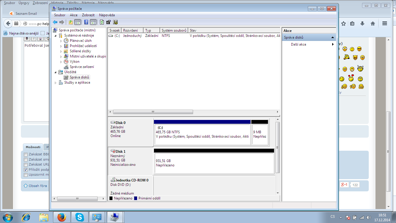

Potřeboval jsem naformátovat HDD, který dopodud fungoval v NB, kam jsem místo něj osadil jiný. Pokud HDD najdu přes správu disků, ukáže se příloha 1. Pokud dám inicializovat, ukáže se příloha 2. Poraďte co s tím.

To tak vypadá, že je po něm.

Dve moznosti:
1. Disk je kaput (lze overit pres Crystal Disk Info nebo test od vyrobce)
2. Disk je zaheslovany (je aktivni Drive Lock v BIOSu).

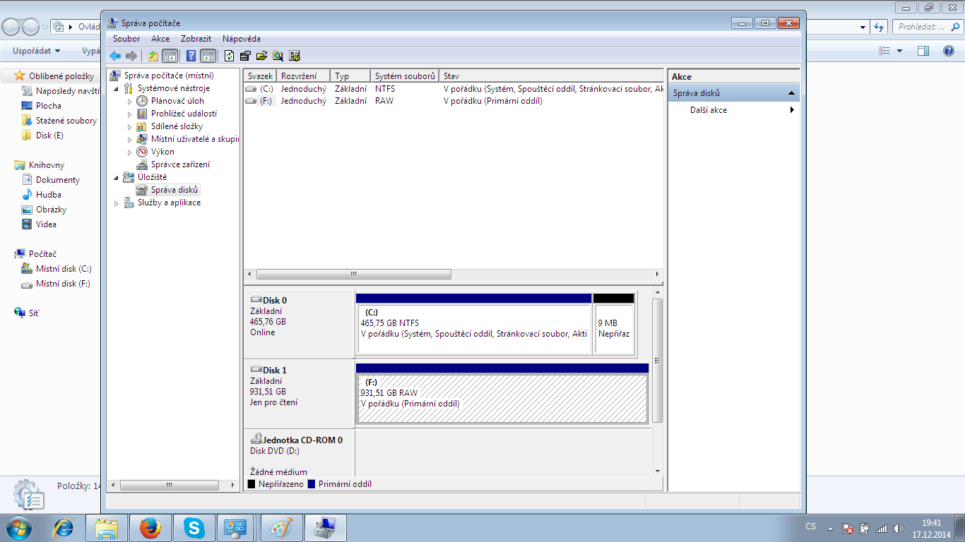

Máte pravdu, je zaheslovaný. Heslo znám, ale nevím, jak jej v biosu odemknout. Nabízí mi to jen změnu hesla.

Budto je tam primo drivelock - disable a nebo jako nove heslo nedavej nic.
Nicmene - napriklad notebook od HP to heslo uklada nestandardne, takze kdyby to heslo prestoze ho zadavas spravne nebral, tak se to musi odemnknout zase v tom notebooku.

Tak drobný posun. Teď se zobrazuje toto následující. Když disk připojím k PC, hlásí mi, že není naformátován. Pokud dám formátovat, hlásí, že je chráněn proti zápisu.
