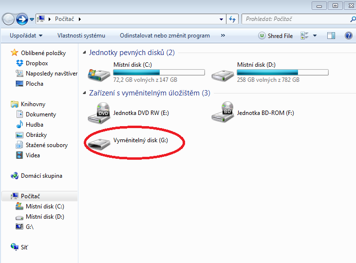

Potřebuju dostat zpět flashku do původního stavu, aby bylo jako uložiště. viz. příloha
Udělal jsem pár kroků z tohoto návodu https://www.youtube.com/watch?v=PPBdUuPh8TQ a nevím jak ji vrátit zpět.
Díky za rady

Odeber všechno, co jsi na flashce vytvořil a vysuň ji, pak zasuň znovu a naformátuj a mělo by to být v pohodě a měla by z ní zase být normální flahka.

Mimochodem – to nějak vadí, že se flashka hlásí jako harddisk? Já to naopak považuji za výhodu – na flashce nemůžeš vytvářet diskové oddíly (respektive můžeš, ale pro Windows pak můžeš využít jen ten první, takže je to prakticky na prd) – flashku, která se chová jako disk, můžeš rozdělit na dva oddíly jeden mít kryptovaný pro soukromá data (což považuji za lepší řešení než používat souborový kontejner).
To já naopak před časem řešil problém s flashkou, kterou jsem chtěl přetypovat na disk, ale nepodařilo se mi to.

1) nepomohlo
2) Jo vadí, nejde totiž na ní nic nahrát :/ když to otevřu napíše vložte disk do jednotky G

[Win+R] ---> "compmgmt.msc" (bez úvozovek) ---> Správa disků ---> Klikni na disk "G" a vyber možnost Změnit písmeno jednotky a cestu ---> [písmeno jiné než-li "G"]

Provedeno, ale žádný úspěch jen se změnil písmeno jednotky, při změně to chce formátovat provedu, ale napíše mi to Systém nemohl dokončit formátování, ale písmeno je změněno. :/
--- Doplnění předchozího příspěvku (22 Pro 2014 10:53) ---
Tak už jsem na to přišel. Stačilo kliknout pravým na info disku tam vytvořit něco (nevím co tam bylo) a tam už šlo napsat kapacitu a další nastavení ohledně formátování. Díky za radu! :)

Nejspíš to tam psalo "vytvořit nový oddíl"... ;)
