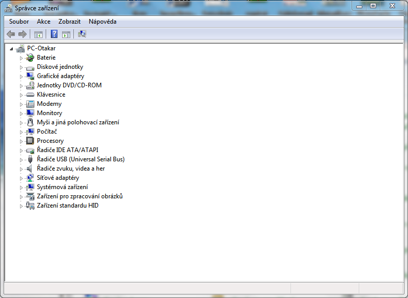

Příspěvekod rakato11 » 30 pro 2014 09:19
Tak přeinstalaci jsem zkoušel několikrát jenomže pokaždé skončila instalace vyskočením následujícího okna, viz příloha. Když jsem otevřel "Správce zařízení" tak jsem tam Bluetooth nenašel, viz další příloha. :cry:

Re: Nefunkční Bluetooth u notebooku HP ProBook 4710S
Příspěvekod Uziv00 » 30 pro 2014 14:06
BT zařízení neexistuje. Buď není zapnuto, nebo je např. v BIOSu zakázáno.

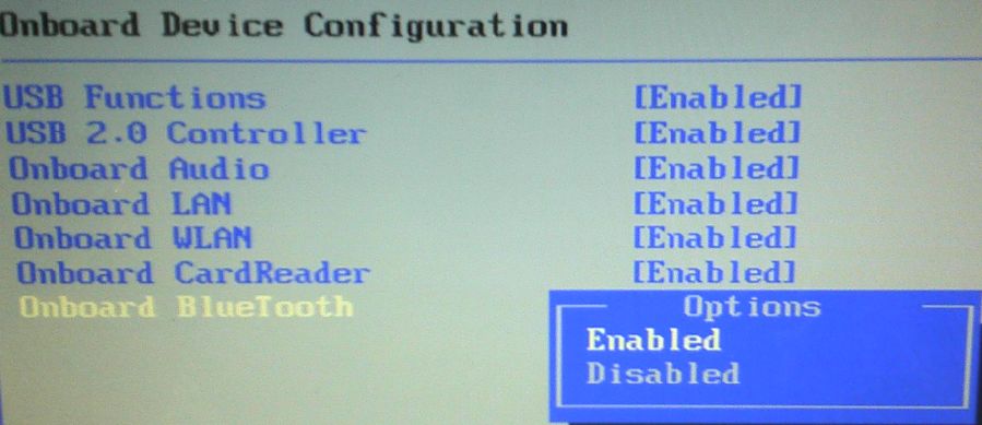

Příspěvekod guest » 30 pro 2014 14:42
Hledej něco takového a musí to být na Enabled.
rakato11
Příspěvky: 54
Registrován: leden 10
Příspěvekod rakato11 » 30 pro 2014 15:03
Blue Spirit, můžeš mi ještě poradit jak se k té tabulce dostanu, to je asi v tom BIOSu že? Jsem co se týká PC tak trochu lama, spíše dělám do televízorů.
Příspěvekod guest » 30 pro 2014 15:10
Musíš se dostat do Biosu. Jak, to je různé. Někde se při startu mačká Del a jinde jiná klávesa. Tam hledáš Onboard Device Configuration, ale může to být i trochu jinak.
U HP by to mělo být F10.
