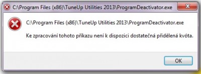

Ahoj, prosím o nějakou radu. Zadám tisk (třeba v docx nebo pdf) a prostě se nic nestane. Tiskárna normálně skenuje, kopíruje, ale tisknout nechce. A když mám rozkliknuté takové to okno, kde jsou všechny soubory, které bych chtěla tisknout, tak za normálních okolností je tam malá ikonka wordu nebo pdf, jakože tisknu ten formát, ale teďka mi to zobrazuje takovou tu malou ikonu nespecifikovatelného formátu (teda alespoň já to jako neznámý formách chápu). Jakoby ta tiskárna nějak nemohla ten formát poznat nebo co. Tiskárna je HP Deskjet 1050. Jo a od včerejška mi nejdou spustit některé soubory, které jsou ve wordu. Jako čistě word mi spustit jde (když chci vytvořit nějaký nový dokument), ale dokumenty, které jsem si od včerejška stáhla mi otevřít nejdou. Ostatní, ty které už jsem měla v počítači delší dobu mi otevřít jdou. Jinak mi to hlásí nějakou chybu a žvásty o kvótě a nejspíš je chyba v jakémsi Tune Up :evil: Nevyznám se v tom, prosím někdo mi pomozte, protože už mám na to nervy... Musím se učit na zkoušky a word a tiskárnu potřebuju. :roll: :? :-(

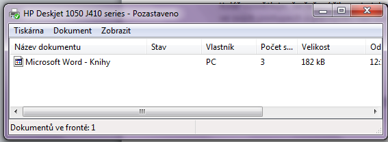

Jo, mám ji nastavenou jako aktivní pro tisk ;) V příloze je zobrazeno, jak vypadá ta ikonka... prostě jakoby nějak ten soubor co chci vytisknout ta tiskárna nebrala.. Už dlouho jsem netiskla, protože jsem neměla správnou barvu, ale právě mám novou inkoustovou kazetu, která je plná. Když jsem dávala zarovnání, tak mi to normálně vytisklo takovou tu stránku, co je pak potřeba oskenovat... problém je prostě s tím, že když jsem zkoušela tisknout z wordu nebo pdf, prostě to nejde.

Ze screenu vyplývá, že to bylo pozastaveno a nejspíš uživatelem. Jistě je tam možnost Pokračovat v tisku.

Máš nejspíše jen pozastavený tisk. Klikni na: Tiskárna a odškrtni Pozastavit tisk

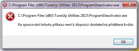

:D Jo... bylo to pozastaveno :D Zajímavé je, že jsem to nepozastavovala.. :D Ale klepu si na čelo, za takovou blbost. :D Díky, že jste mi pomohli.. ale stejně... některé soubory ve wordu mi nejdou pořád otevřít... :/ stále to hlášení o kvótě.. :/ Nevíte co by to mohlo být?

TuneUp je na dvě věci :-( Dej sem screen co to hlásí.

Blue Spirit píše:TuneUp je na dvě věci :-( Dej sem screen co to hlásí.
Toto...
Re: Tiskárna netiskne
Příspěvekod guest » 08 led 2015 15:29
Sice nevím co ta hláška znamená, nicméně bych TuneUp vyhnal z PC.
