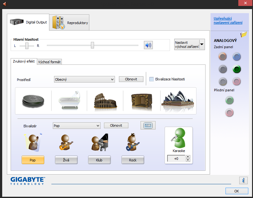

Dobrý večer mám v pc momentálně 3.1 reproduktory a ve předu mám volné připojení na dva jacky sluchátka a mikrofon. Mám sluchátka z mikrofonem a když připojím jen kabel na sluchátka tak prostě nic neslyším ale mikrofon funguje dobře. Sluchátka mi fungují na 100% (odzkoušeno na mobilu a notebooku) hledal jsem na googlu ale lidi měli vždycky trošku jiný problém než já. Myslím si že je to způsobeno tím že mám windows 8. Našel jsem ale něco na nějaké anglické webové stránce a myslím že má stejný problém jako já akorát je problém že neumím anglicky a to co mi přeloží překladač tak nedokážu z toho textu pochopit.. Tady je když tak ten text tak jestli by mi to někdo kdo umí anglicky nepřeložil stačí jen postup kam mám jít a co dělat ovšem nevím jestli je to vůbec ten problém co já mám
I found a solution if you use windows 8 and you plug in your earphones/headphones and you cannot hear anything, but the speakers work. Go to the loud speaker icon at the bottom right and right click it.then click sound manager. go to the advanced tab then click jack information. click the picture of the audio jack hole and then click headphones. then click ok. Your sound should work now through your earphones/headphones.

Zkoušel jsem připojit jiné sluchátka a ty normálně šli když jsem je tam dal po druhé tak zase nešli úplně stejný případ jako u těch prvních fakt nevím v čem je tam chyba. Zřejmě se to tady musí nějak nastavit ale nevím jak..

Sluchátka zapojuješ do PC, nebo nějakého výstupu v repro?
Pokud do vývodu na repro, zkus připojit klasicky přímo do předního panelu na PC, pokud nic neuslyšíš, klikneš na tu složku nad nápisem analogový a v nabídce zaškrtneš "deaktivovat rozpoznávání předního panelu" pak budou hrát sluchátka současně s repro, pokud stále nic, klikneš na barvu konektoru, kam jsi zapojil sluchátka a ručně zvolíš "sluchátka"

Příspěvekod masoxxx » 14 led 2015 22:12
Takže jsem to udělal přesně podle tebe a hrají mi sluchátka současně z repro ale to mi asi vadit nemusí prostě reproduktory když budu chtít používat sluchátka vypnu. Jinak to normálně připojuji do předního panelu na pc. Pokud se nemýlím tak by to mělo hrát jakmile by jsem u toho Digital Output nastavil výchozí zařízení a to prostě nefunguje.
