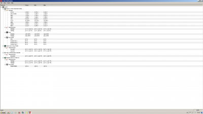

Dobrý den, chtěl jsem se zeptat jak můžu ovlivnit teplotu v pc podívejte se sami: http://postimg.org/image/4lpw57agl/ je to hodně a to jsem nic nedělal. Kvůli této teplotě jsem musel sundat bočnici u case. Když hraju tak Core 0 a 1 vztoupne až na 98 stupňů! A o temp nebudu nemluvit, u temp je tak cca 60! Mam docela starou sestavu ale hry tam rozejdu na pohodu např. LoL,Wow,CS:GO. V case mam 1 ventilátor strašně malý. Na počítače nejsem zas takovej expert, proto to dávám sem aby jste mi poradily, sestavu můžete asi vidět pod mým jménem, píšu jsem po prvé protože mě to už štve a myslím že časem ten počítač "shoří".

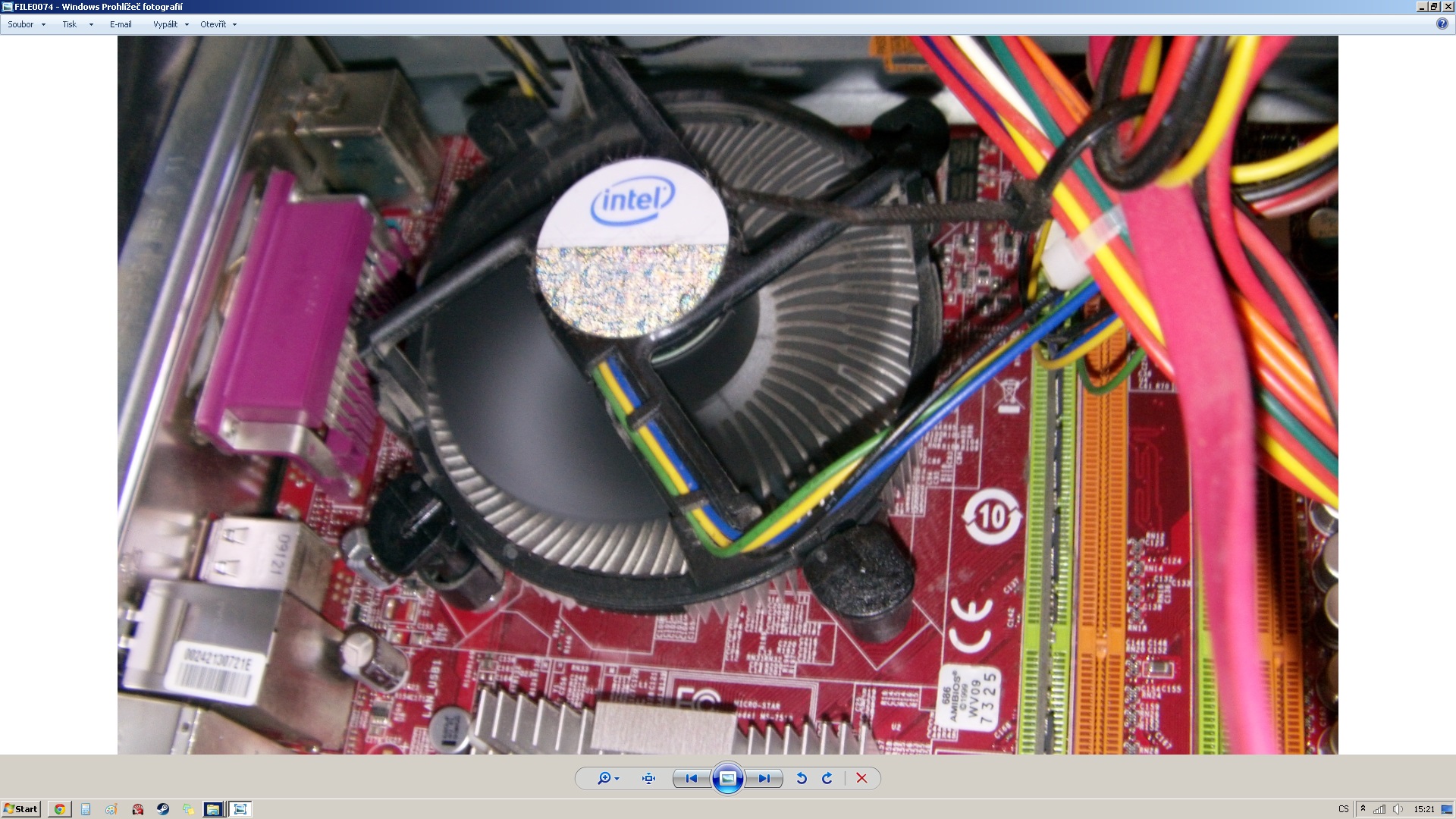

Jinak obrázky nám dávej do přílohy, viz pravidla. Co tam máš za chladič? Alespoň ho vyfoť, pokud nevíš

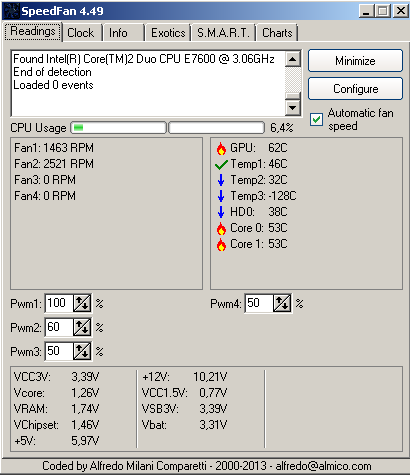

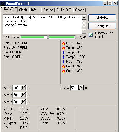

tady je + přidávám eště teploty když se dívam na streamy

Tak máš BOX chladič dodávaný k CPU, pokud to ten PC bez prachu neuchladí, můžeš zkusit sundat a přepastovat, pokud potíže přetrvají musíš sehnat lepší chladič.

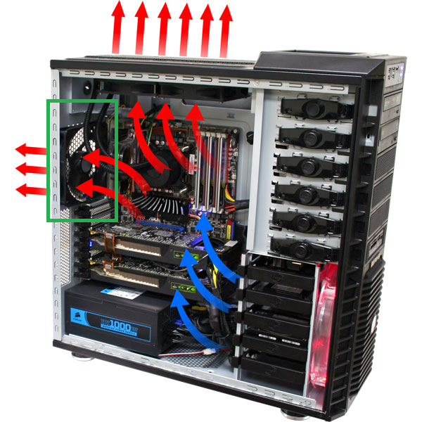

Mohl, základem je, kolik jsi ochotný do toho strčit peněz. Jinak ještě k tomu, jak musíš mít otevřenou bočnici, kolik máš v PC větráků a jak jsou umístěné? Přikládám přibližné schéma, jak by ideálně měl proudit vzduch počítačem.

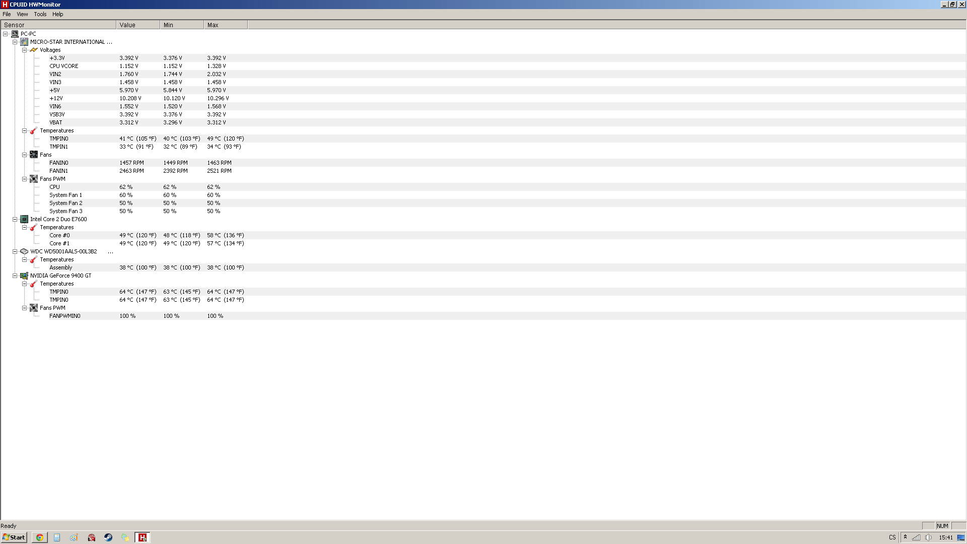

94°C při sledování streamu je moc (i obecně v max zátěži). Máš správně chladič nasazený? Není povyskočená jedna z pacek, co ho drží?
Dej sem kontrolu ještě, jaké teploty ukáže HWMonitor.

No, jelikož jsem student, tak asi do 1500. Označil jsem na fotce kde mam jenom větraček, nic víc nic míň + ten program co naměřil teploty. A žádna packa tam povyskočená není
