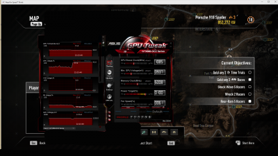

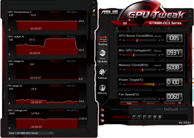

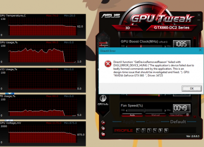

mám problém s grafickou kartou NVIDIA GTX 660. Stává se to ve hrách. Spustím hru (je jich více, které to dělají) a začnu normálně hrát. Po nějaké chvíli, se hra začne neuvěřitelně sekat. audio podivně chrčet, a hra stane se nehratelnou. Občas pomůže jít na plochu a za chvíli zase zpět, ale je to obtížné, protože v tu chvíli se seká všechno. Když toto zabere tak hra zase běží dobře a nebo se stane to, že spadne a v notifikacích vyskočí: Grafický ovladač přestal pracovat a byl restartován. Zkusil jsem tedy grafický ovladač přeinstalovat, donwgradovat na starší vezi i updatovat (děje se mi to už nějakou dobu), ale chyba stále opravena nebyla. Nainstaloval jsem si i officiální ovladač, který je dodávaný k této grafice a pořídil několik snímků, když se to začne sekat. Pro příklad je to vyzkoušeno na hře Need for Speed Rivals, které mám koupené na Originu. (Tato hra dokonce při rozchození spadne na nějakou chybu, které též moc nerozumím, ale ta chyba je pouze u této hry. Sekání se projevuje všude).

Tato hra dokonce po chvíli, kdy se to zase rozjede znova se sekne a spadne na tuto chybu:
Vytížení, v tuto dobu to začlo sekat
