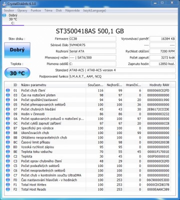

Tady je screen z Crystal Disk Info: http://jpeg.cz/images/2015/02/21/4vO7G.jpg

Když už tak dávej log - úpravy/kopírovat a obrázky se dávají sem jako příloha. Ten disk je špatný, BC by se mělo rovnat nule.

Pokud tam není nějaká chyba v měření a atribut BC bude stejný, pak je to na výměnu HDD. Uvidíme.

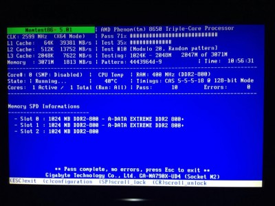

Tak Memtest jsem nechal běžet 11 hodin. Výsledek mi přijde fajn (pokud tomu teda správně rozumím), posuďte sami.
Naposledy upravil(a) Sutrhead dne 22 úno 2015 10:25, celkem upraveno 2 x.

Dobrý, takže dodej ještě log z CDI - úpravy/kopírovat.

Major Version : ATA8-ACS
Minor Version : ATA8-ACS version 4
Power On Hours : 12862 hod.
Power On Count : 3273 krát
Temperature : 29 C (84 F)
Health Status : Dobrý
Features : S.M.A.R.T., AAM, 48bit LBA, NCQ
APM Level : ----
AAM Level : FE00h [ON]
01 118 _99 __6 00000A4ADBE6 Počet chyb čtení
03 _97 _97 __0 000000000000 Čas na roztočení ploten
04 _94 _94 _20 000000001992 Počet spuštění/zastavení
05 100 100 _36 000000000000 Počet přemapovaných sektorů
07 _45 _43 _30 2EB6172D9254 Počet chybných hledání
09 _86 _86 __0 00000000323E Hodin v činnosti
0C _97 _97 _20 000000000CC9 Počet cyklů zapnutí zařízení
B7 100 100 __0 000000000000 Specifický pro výrobce
B8 100 100 _99 000000000000 Ukončovacích chyb
BB 100 100 __0 000000000000 Ohlášeno neopravitelných chyb
BC 100 _98 __0 00020002003B Časový limit příkazu
BD _95 _95 __0 000000000005 Vysoká rychlost zápisu
BE _71 _55 _45 00001D13001D Teplota toku vzduchu
C2 _29 _45 __0 000F0000001D Teplota
C3 _44 _29 __0 00000A4ADBE6 Počet oprav chybného čtení
C7 200 200 __0 000000000002 Počet chyb v kontrolním součtu UltraDMA
F0 100 253 __0 E01F000053EB Čas nastavování hlaviček - v hodinách
F1 100 253 __0 0000CDF19B80 Total Host Writes
F2 100 253 __0 0000EB703C50 Total Host Reads
0 1 2 3 4 5 6 7 8 9
010: 2020 2020 2020 2020 2020 2020 3556 4D34 4452 3753
020: 0000 8000 0004 4343 3338 2020 2020 5354 3335 3030
030: 3431 3841 5320 2020 2020 2020 2020 2020 2020 2020
050: 4000 0200 0200 0007 3FFF 0010 003F FC10 00FB 0110
070: 0000 0000 0000 0000 0000 001F 0506 0000 0048 0040
080: 01F0 0029 346B 7F01 4163 3469 BE01 4163 407F 0029
090: 0029 0000 FFFE 0000 FE00 0000 0000 0000 0000 0000
100: 57EF 3A38 0000 0000 0000 0000 0000 0000 5000 C500
110: 1C5E 8D10 0000 0000 0000 0000 0000 0000 0000 401E
120: 401C 0000 0000 0000 0000 0000 0000 0000 0029 6030
130: 3A38 6030 3A38 2020 0002 0140 0100 5000 3C06 3C0A
140: 0000 003C 0000 0008 0000 0000 004F 0280 0000 0000
150: 000A 0000 0000 0000 0000 0000 0000 0000 3F00 9800
200: 0000 0000 0000 0000 0000 0000 103F 0000 0000 0000
210: 0000 0000 0000 0000 0000 0000 0000 1C20 0000 0000
220: 0000 0000 1010 0000 0000 0000 0000 0000 0000 0000
250: 0000 0000 0000 0000 0000 80A5
000: 0A 00 01 0F 00 76 63 E6 DB 4A 0A 00 00 00 03 03
010: 00 61 61 00 00 00 00 00 00 00 04 32 00 5E 5E 92
020: 19 00 00 00 00 00 05 33 00 64 64 00 00 00 00 00
030: 00 00 07 0F 00 2D 2B 54 92 2D 17 B6 2E 00 09 32
040: 00 56 56 3E 32 00 00 00 00 00 0A 13 00 64 64 00
050: 00 00 00 00 00 00 0C 32 00 61 61 C9 0C 00 00 00
060: 00 00 B7 32 00 64 64 00 00 00 00 00 00 00 B8 32
070: 00 64 64 00 00 00 00 00 00 00 BB 32 00 64 64 00
080: 00 00 00 00 00 00 BC 32 00 64 62 3B 00 02 00 02
090: 00 00 BD 3A 00 5F 5F 05 00 00 00 00 00 00 BE 22
0A0: 00 47 37 1D 00 13 1D 00 00 00 C2 22 00 1D 2D 1D
0B0: 00 00 00 0F 00 00 C3 1A 00 2C 1D E6 DB 4A 0A 00
0C0: 00 00 C5 12 00 64 64 00 00 00 00 00 00 00 C6 10
0D0: 00 64 64 00 00 00 00 00 00 00 C7 3E 00 C8 C8 02
0E0: 00 00 00 00 00 00 F0 00 00 64 FD EB 53 00 00 1F
0F0: E0 25 F1 00 00 64 FD 80 9B F1 CD 00 00 00 F2 00
100: 00 64 FD 50 3C 70 EB 00 00 00 00 00 00 00 00 00
160: 00 00 00 00 00 00 00 00 00 00 82 00 61 02 00 7B
170: 03 00 01 00 01 57 02 00 00 00 00 00 00 00 00 00
180: 00 00 00 00 EA 00 00 00 07 03 03 03 03 03 03 03
190: 03 00 00 00 00 00 00 00 00 01 00 00 00 00 00 00
1A0: 00 00 00 00 00 00 00 00 ED E2 E7 5D 1F 2A 00 00
1B0: 00 00 00 00 01 00 27 03 80 9B F1 CD 23 00 00 00
1C0: 50 3C 70 EB B0 02 00 00 00 00 00 00 68 8D 8A 01
1D0: 00 00 00 03 00 00 00 00 6D 20 00 00 24 00 02 00
1E0: 00 00 00 00 00 00 00 00 00 00 00 00 00 00 00 37
1F0: 00 00 00 00 00 00 00 00 00 00 00 00 00 00 00 C4
000: 01 00 01 06 00 00 00 00 00 00 00 00 00 00 03 00
020: 00 00 00 00 00 00 05 24 00 00 00 00 00 00 00 00
040: 00 00 00 00 00 00 00 00 00 00 0A 61 00 00 00 00
060: 00 00 B7 00 00 00 00 00 00 00 00 00 00 00 B8 63
070: 00 00 00 00 00 00 00 00 00 00 BB 00 00 00 00 00
080: 00 00 00 00 00 00 BC 00 00 00 00 00 00 00 00 00
090: 00 00 BD 00 00 00 00 00 00 00 00 00 00 00 BE 2D
0A0: 00 00 00 00 00 00 00 00 00 00 C2 00 00 00 00 00
0B0: 00 00 00 00 00 00 C3 00 00 00 00 00 00 00 00 00
0C0: 00 00 C5 00 00 00 00 00 00 00 00 00 00 00 C6 00
0D0: 00 00 00 00 00 00 00 00 00 00 C7 00 00 00 00 00
0E0: 00 00 00 00 00 00 F0 00 00 00 00 00 00 00 00 00
0F0: 00 00 F1 00 00 00 00 00 00 00 00 00 00 00 F2 00
1F0: 00 00 00 00 00 00 00 00 00 00 00 00 00 00 00 60
Zde by měla být nula (0).BC 100 _98 __0 00020002003B Časový limit příkazu
Re: Do minuty po startu PC padne, nebo šlape jak má
Jéje, sorry. Já už se fakt poučím :).
Problém je teda fakt v harddisku, i když Memtest nenašel žádnou chybu? Nějaké staré HDD doma mám, tak ho můžu zkusit vyměnit a uvidíme co to bude dělat...
Dá se i nějak otestovat případná vadná grafika?
HDD je disk, memtest testuje RAM. Grafika se testuje obtížně, lepší vždy zkusit jinou. Vyměň HDD a uvidíš zda se to bude opakovat, pokud ano budeme hledat dál.
