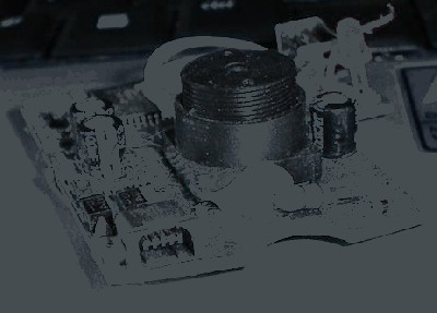

Ahoj, potřeboval bych zistit co to je na fotce na tom "foťáku" za konektor? Je to spíš teda torzo jakýhosi malinkýho foťáku ale prej funguje jenomže ne bez displeje, ale fungoval by prej jako webkamera po připojení k PC, tak bych ale potřeboval vědět co to je. Údajně je to cosi jako USB, nebo nějaká redukce USB (něco jako miniUSB, ale na to je to moc malý). Já bych řekl že je to firewire ale fakt nevím tak se tu ptám. Dík!!
Ten konektor vlevo

Nemohl bys prosímtě poslat nejakou lepší fotku?
Je vidět totiž h.. :-(

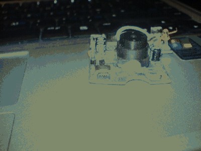

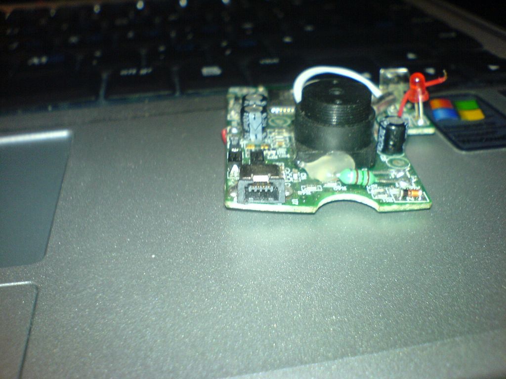

Tak nevím jestli to bude líp vidět, ale pokusil sem se to vyfotit co nejlíp. (btw ten konektor je ta "kostička" v levým rohu).
To vlevo

Tady nejde ani tak o to co to je za konektor, ale jak je těch 5 kolíků zapojených. Nevím jak se ten konektor jmenuje /to ani není konektor/. Vytáhneš ho třeba z nějaké TV /i když tam možná bude větší rozměr?/, ale především jde o to zapojení. Pokud ho budeš znát, tak to tam můžeš cvičně přilepit.

No mě teda de o to co to je za konektor, protože sem chtěl si na to podle toho koupit kabel ale k tomu právě potřebuju vědět název...

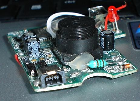

POdle toho odkazu na konektory co ste sem daly se jedná o Mini USB HIROSE F Otázka je zapojení a zapojení kabelu.
