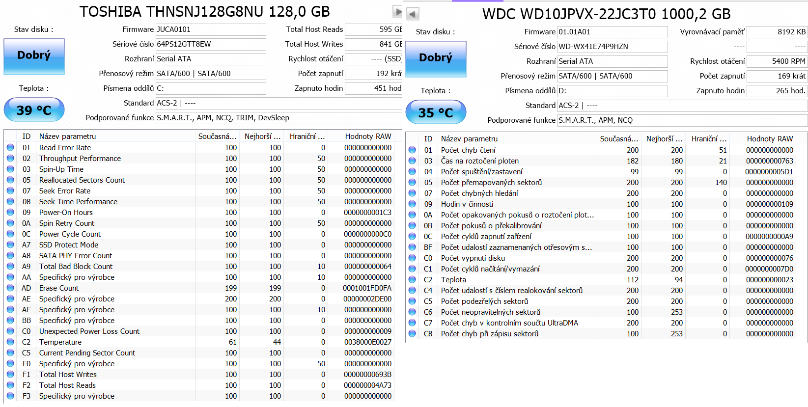

- no a posledni vec, ktera me napadla: mam dva disky SSD a HDD, po tom formatu do tovarka jsem na hdd nic neinstaloval, vse je ciste jen na SSD, takze jsem si nasel SSD life program a ten mi vypsal nasledujici: http://i62.tinypic.com/1zv61it.jpg
Umí v tom prosím někdo číst? A je možné, že by chyba byla opravdu v SSD? Budu rád za každý poznatek k věci :)

//abys neřekl, že neporadím, na disk je pěkná utilitka Crystal Disk Info. Zkus to ještě přes ní zkontrolovat a vlož sem screen.

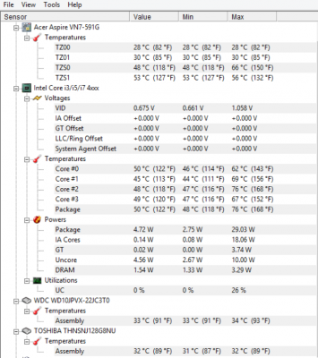

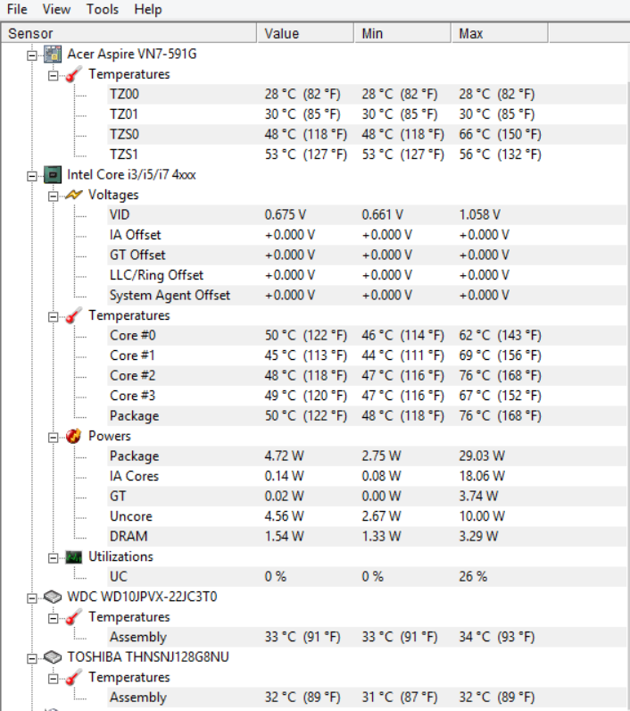

Tady chyba není (ani neříkám, že je disk v pořádku). Jak je na tom laptop s teplotama? Viz program HW Monitor.

Jak říkáš, asi nemá smysl ztrácet čas hledáním zakopaného psa, zanesu to do servisu a uvidím. Chyba může být klidně i jinde než v HW. Když jsem prohledával net pod hesly typu "lagování PC při pohybu myši" apod. tak mi to v drtivé většině případů našlo spojitost s viry (mcafee ani wdefender mi ale při kontrole nic opakovaně nehlásí) :evil: Nicméně ta podobnost s tím, co lidi psali je velká. Teploty při nízké zátěži na screenu
