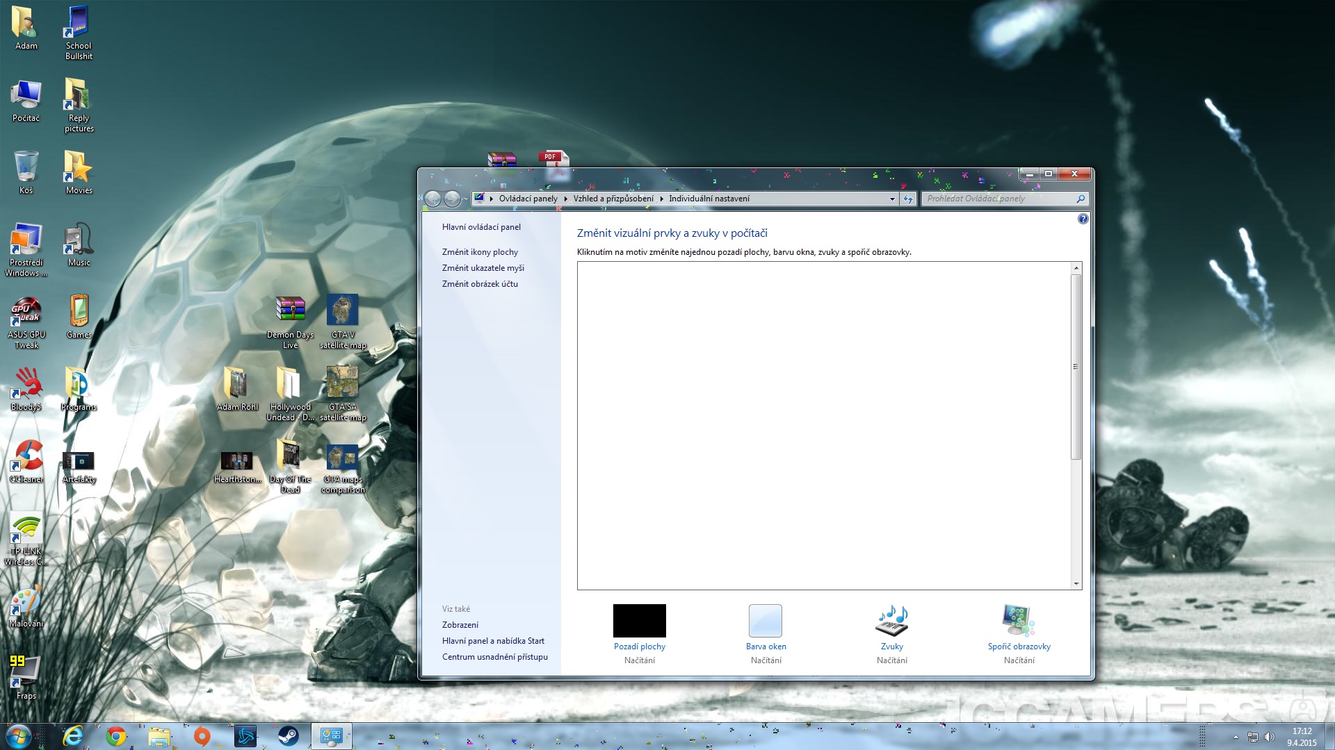

mám problém... Včera se mi začaly objevovat divné problikávající fragmenty na ploše. Jsou hlavně na taskbaru, dále když například přesouvám soubor po ploše, tak také problikují barevné pixelové fragmenty okolo. V žádné hře jsem problém neměl. Zkoušel jsem udělat GPU stress test, ale žádný problém jsem neviděl. Grafiku mám cca 4 měsíce starou - mám R9 280X 3GB DC2 a PSU Enermax 620W.
Dále jsem zkusil vypnout Windows Aero a udivilo mě, že to pomohlo. Při vypnutém aeru jsem už žádné pixely neviděl, ale když jsem zkusil nahrávat plochu párkrát to někde probliklo. Zde přikládám 2 videa, která jsem nahrál:

Chtěl bych jenom říct, že při nahrávání obrazovky lze vidět na videu více problíkávání a barevných pixelů/fragmentů, které jsou pro mě neviditelné při normálním prohlížení plochy. Občas fragmenty úplně zmizí a nelze je při jakékoliv činnosti vidět. Objeví se zase po chvíli, nebo jsem si všiml, že se objeví při změně pozadí (mám automatické měnění pozadí každou minutu).
Díky všem za pomoc!
Fragmenty jsou viditelné hlavně na taskbaru a v oknech programů.
