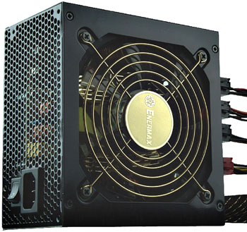

dnes mi z ničeho nic začal vibrovat větráček od zdroje, zkoušel jsem ho projet vysavačem, abych vyčistil možný prach, ale nepomohlo. Po delším sledování jsem došel k závěru, že větráček nějakým způsobem drhne o železný kryt, který chrání ten větráček. Zkusil jsem tedy dotáhnout všechny 4 šroubky, ale větráček začal vibrovat ještě hlasitěji, když jsem je zkusil všechny povolit, bylo to lepší, ale po chvilce to opět začalo drhnout. Tak jsem se rozhodl, že ten kryt odmontuji a vyndám. Teď to už nevibruje, jen se sem tam ozve nějaký šramot, což je pravděpodobně způsobeno vyndaným krytem. Můj počítač je již 5-6 let starý veterán. Proto se ptám, jestli hrozí nějaké ohrožení zdroje, ba dokonce v horším případě PC, když je nyní větráček bez krytu. V příloze je obrázek tvarem podobném krytu. Předem děkuji za odpověď.
Jedná se o podobný kryt, jako na obrázku.

Pokud nebyl kry prohnut na ventilátor, tak je problém s nějak uvolněným ventilátore ve zdroji. Odebrání krytu není určitě to správné řešení.

Tak ho rozeber a podívej se na ložiska. Záruku mít nebude a jestli je v dobré kondici na dálku neodhadnu. Vysypaná ložiska a vyměnit se to dá třeba za Arctic, Noctua, Be Quiet! a další. V tom problém není, jen ta pečeť a záruka.
