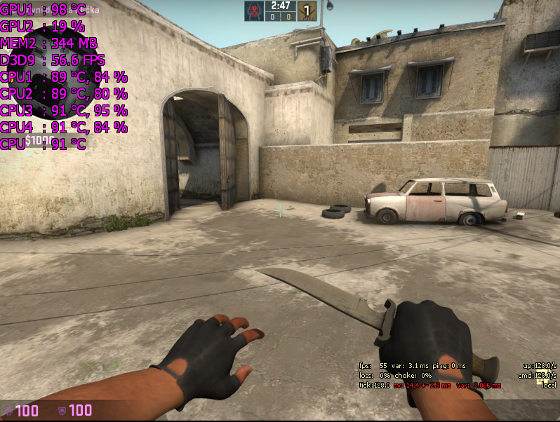

klimA.
Příspěvky: 309
Registrován: září 11
Re: Notebook-pokles výkonu v pravidelných intervalech*
Příspěvekod klimA. » 17 čer 2015 20:10
Tak, ted se mi to právě stalo. Divné je že teploty jsou nižší než při normálních FPSkách ale i přes to.

Oxxid
člen BSOD týmu
Master Level 8
Master Level 8
Příspěvky: 6194
Registrován: prosinec 12
Příspěvekod Oxxid » 17 čer 2015 20:42
Nebudeš tomu věřit, ale přehřívá se ti jak procesor tak grafická karta.

_vcn
Příspěvky: 2419
Registrován: duben 12
Příspěvekod _vcn » 18 čer 2015 12:27
Důkladně pročistit chlazení - u tohodle notebooku to není problém, jestli po odejmutí spodního víka vypadá takhle: http://techkalauz.hu/pic/images/20.JPG
Mimochodem, s takovým extrémním přehříváním grafiky si ten ntb koleduje o výrazně zkrácenou životnost. Takže vyčistit co nejdřív.

d1amond
Elite Level 12
Elite Level 12
Příspěvky: 16119
Registrován: květen 08
Bydliště: České Budějovice
Příspěvekod d1amond » 19 čer 2015 17:28
To je celkem masakr:) Vyčistit, případně přepastovat.
