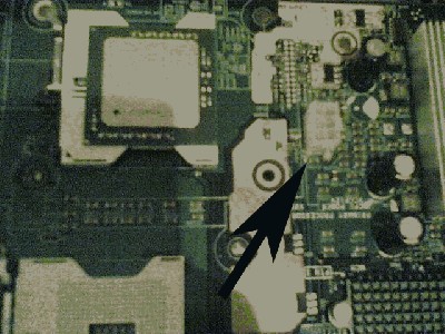

Zdravím.
Dostala se mi do ruk serverová základní deska HP XW6000, nevíte někdo jak jí rozběhnout? Nemám k ní dokumentaci, takže nevím které piny jí zapínají a podobně.. Taky by se hodil zdroj který je pro ni určený..

IMHO to není přímo serverová deska.... http://www.newgen.ca/content/product.taf?ContentID=175

Nevím co si představuješ pod pojmem rozběhnout.Konkrétně nevím co k té desce máš.Potřebuješ alspoň jeden procesor Intel Xeon,paměti,pevný disk,mechaniku a zdroj.Stačí značkový 400W.Na zapnutí stačí propojit piny označené PWR.
jasný no, pracovní stanice.. Já bych to chtěl na server..El Diablo píše:IMHO to není přímo serverová deska.... http://www.newgen.ca/content/product.taf?ContentID=175
2,8GHz Xeon procesor, paměti i disk mám, mechaniku nepotřebuju, chci jen zjistit jestli je vše v pořádku. Zdroj musím nějakej sehnat, mám jen s 20ti pinovým konektorem, potřeba je 24 pin + ještě nějakej extra 6ti pin na napájení procesorů, to nevím kde sehnat.. Piny na zapínání jsou schovaný někde mezi řadou 18ti pinů označených P5, v žádných manuálech na netu jsem popisy nenašel, jen odkazy na káblík se spínačem a dvěma LEDkama a navíc z eBay..Marfy píše:Nevím co si představuješ pod pojmem rozběhnout.Konkrétně nevím co k té desce máš.Potřebuješ alspoň jeden procesor Intel Xeon,paměti,pevný disk,mechaniku a zdroj.Stačí značkový 400W.Na zapnutí stačí propojit piny označené PWR.

Všechny nové zdroje mají 24pin konektor.Na napájení procesorů by měl být 4pinový konektor.

Po připojení zdroje stačí "šťourat" do pinů nějakým kovovým předmětem (typicky pinzeta, šroubovák) a když narazíš na správnou dvojici PWR BTN tak se deska rozběhne...
To vypadá dobře... Jen aby ten "6 PIN PCI Express" měl 3x 12.8V + 3x GNDEl Diablo píše:http://www.cybex.cz/Produkt.aspx?Shortc ... tegoryId=0

to vím no, jenže deska je v některých místech pod napětím i při "vypnutým" PC a některý piny tam jsou i výstupní, nerad bych něco zkratoval a zrušil to..El Diablo píše:Po připojení zdroje stačí "šťourat" do pinů nějakým kovovým předmětem (typicky pinzeta, šroubovák) a když narazíš na správnou dvojici PWR BTN tak se deska rozběhne...

Ten šestipinový konektor je určen po grafiku.Sám ji mám na něj napojenou.Měly by ho mít taktéž veškeré nové značkové zdroje.FORTRON(který mám v popisu)je má dva.Jen aby pro připojení k procesoru vůbec pasoval.Můžou být jinak zkosené hrany na konektoru a nedáš ho tam.Třeba se někdo ozve kdo Xeon montoval.
