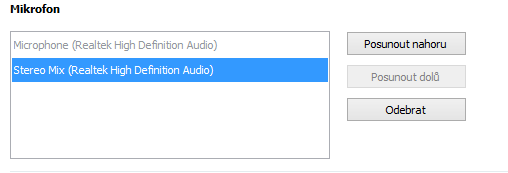

Zkus otevřít pokročilé nastavení a podívat se sem, jestli není třeba šedý.
Obrázek

Ne.. teď mám šedý obě protože ten první co jsem používal jsem odebral ... ani ten nevím jak vrátit ale rád bych aby tam byl ten nový..
