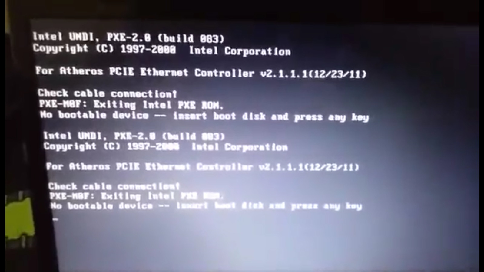

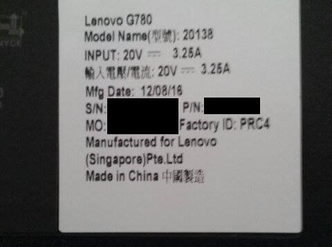

prosím pěkně, potřeboval bych poradit. Zapnu notebook (parametry v obrázku) a ještě než nastartuje windows (ihned po zapnutí) začne v notebooku "cvakat" a píše mi tuto hlášku. Dříve to bylo 1x za týden, pak každý den, když jsem s tím hýbal a teď každé zapnutí a windows nastartuje třeba až na šestý pokus ikdyž s tím notebookem nehýbu. Dle chybové hlášky kamarád zjistil, že se jedná o síťovou kartu. Zkoušel jsem přeinstalovat ovladače - nepomohlo to ani trochu :thumbdown: Tak mi poradil, abych napsal sem. Pravděpodobně prý půjde o špatný kontakt. Noťas již nemá záruku, takže je možný ho rozebrat. Nicméně nevím, zda opravdu je třeba síťovou kartu hledat a pokud ano, kde ji mám hledat. Na youtube žádná videa postupů nejsou. Velice děkuji za rady a pěkný den :thumbup:

vypni v BIOSu možnost bootování ze síťové karty. Pak se tam ten atheros objevovat nebude a ty zjistíš, že závada bude v pevném disku (pravděpodobně).

Cvaka ti v disku a proto to startuje nahodne, az kdyz se chytne.

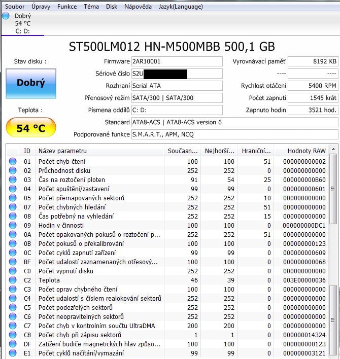

Pravděpodobně nabídka boot. Zde mimo jiné bude i možnost bootování ze sítě. To ale problém nevyřeší. Měl bys co nejdříve zazálohovat data a provést scan disku programem crystaldiscinfo. Log sem vlož.

Já ani tomu crystalu moc nerozumim, nevím zda bude toto stačit, jestli to pomůže

Obavam se ze je to skutecne mechanicky problem disku, ktery CDI nezobrazi.
Ta teplota tomu take odpovida.
