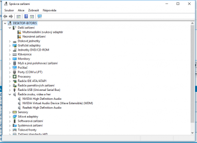

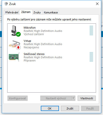

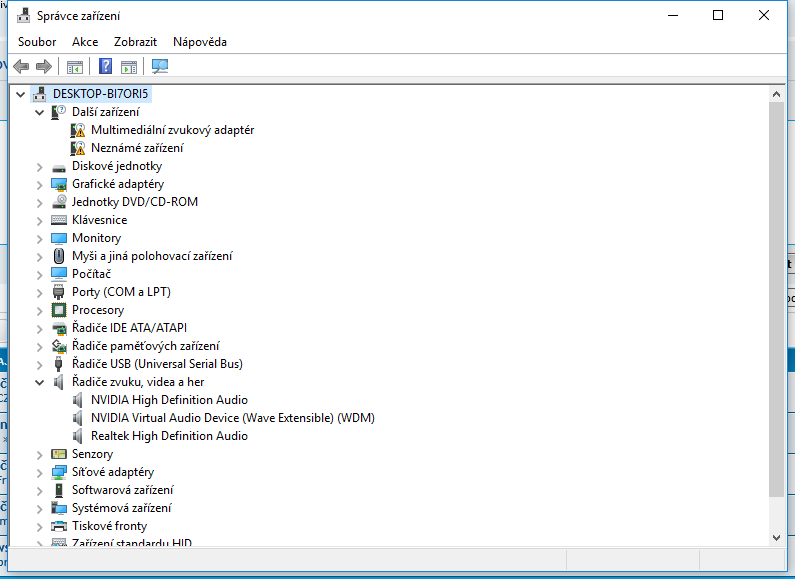

Pardon, Win 10 Home, ale nefungovalo to ani na Sedmičkách. Ve Správci zařízení a zařízeních to vypadá takhle. Nevím, co s tím Vstupem, ale nejde to ani v zadním panelu.

(to s vykřičníkem je ta PCI zvukovka)
Nefunguje to ani při normálním testu v Zařízeních pro záznam, nahrává to akorát šum nebo nic i na Skypu, v Audacity a různých in-game voice chatech (CS:GO, TF2, Portal...)

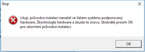

Ovladač je k tomu na CD, režim kompatibility nepomohl. -

Přes Správce zařízení se to nedá.

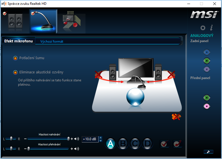

No dobře, ale jak je to správně. S dělal už všechno možné.
Takhle je to teď nastavené.

Realtek nemám tak nevím všechno jeho nastavení.Podle barvy je funkční přední panel nebo i zadní?Repro funguje bez problémů?Hlasitost nahrávání i přehrávání dej tak na 70% a vyzkoušej udělat test.
