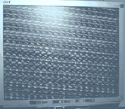

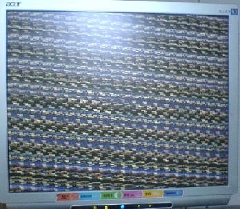

zdravim,
pri spusteni jakekoli pocitacove hry se mi driv nebo pozdeji sekne pocitac a na monitoru zacnou behat cary, jako kdyz na televizi nemate signal, zasekne se i zvuk a neda se delaz nic nez restart, po restartu vse zas bezi jak ma, ale pokud spustim nejakou hru, opet ten samy problem. zkusil sem reinstalovat pocitac (kompletni formar), ale nepomohlo to. vubec si nevim rady, poradte prosim co stim...
takhle to vypada
takhle to vypada

Zkontroluj chlazení a prach...

Příspěvek od panacek »
jj, zkousel sem celou skrin kompletne vyluxovat a vsechny vetracky bezej, cpu ma kolem 30 stupnu a grafika asi 50

toto robila kedysi grafika aj mne. nic nepomohlo musel som ju reklamovat

50 v klidu? To je dost...

Příspěvek od El Diablo »
Možná se ten větráček nemotá jak má...
Zkus ho promazat a uvidíš...

Příspěvek od karlos »
Po mé čerstvé zkušennosti, kdy se mi při spuštění her, po nějaké chvíli odpojil monitor, nebo rovnou resetoval počítač, bych koukl i na napájecí zdroj. Kontroloval jsem kde co, spouštěl všemožné zátěžové testy a stále to vypadalo, že může být v háji cokoliv, až poslední v řadě jsem vyměnil zdroj a je po starostech.
V zásadě se dá říci, že musíš pro takový postup splňovat minimálně jednu z podmínek. Buď musíš mít doma víc funkčních počítačů, nebo mít doma malé muzeum starých komponent a nebo musíš mít minimálně jednoho dobrého kamaráda. Pak není problém přehazovat komponenty a testovat, kde je pes zakopaný. Pokud máš na základní desce integrovanou grafiku, pak vyndej kartu ze slotu a přepoj monitor na integrovanou, rázem bude jasno, jestli je to karta, nebo něco jiného.
