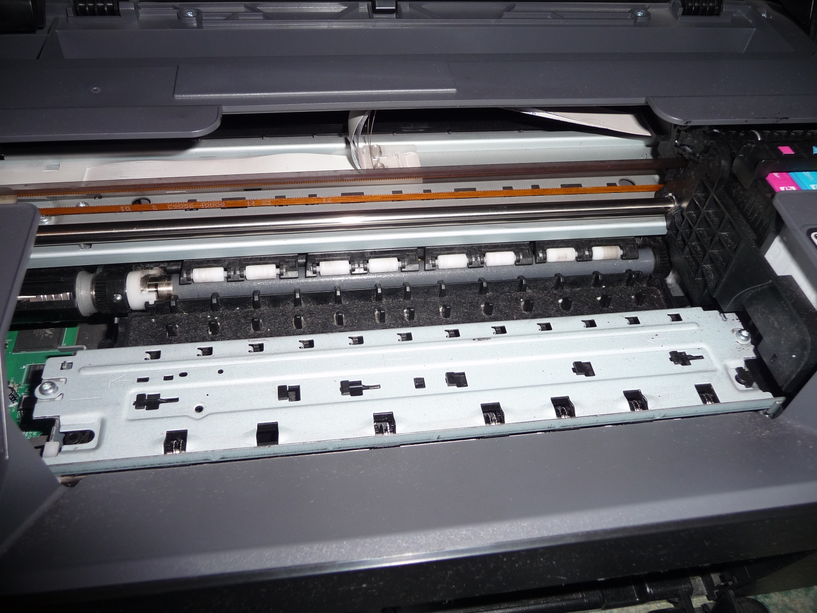

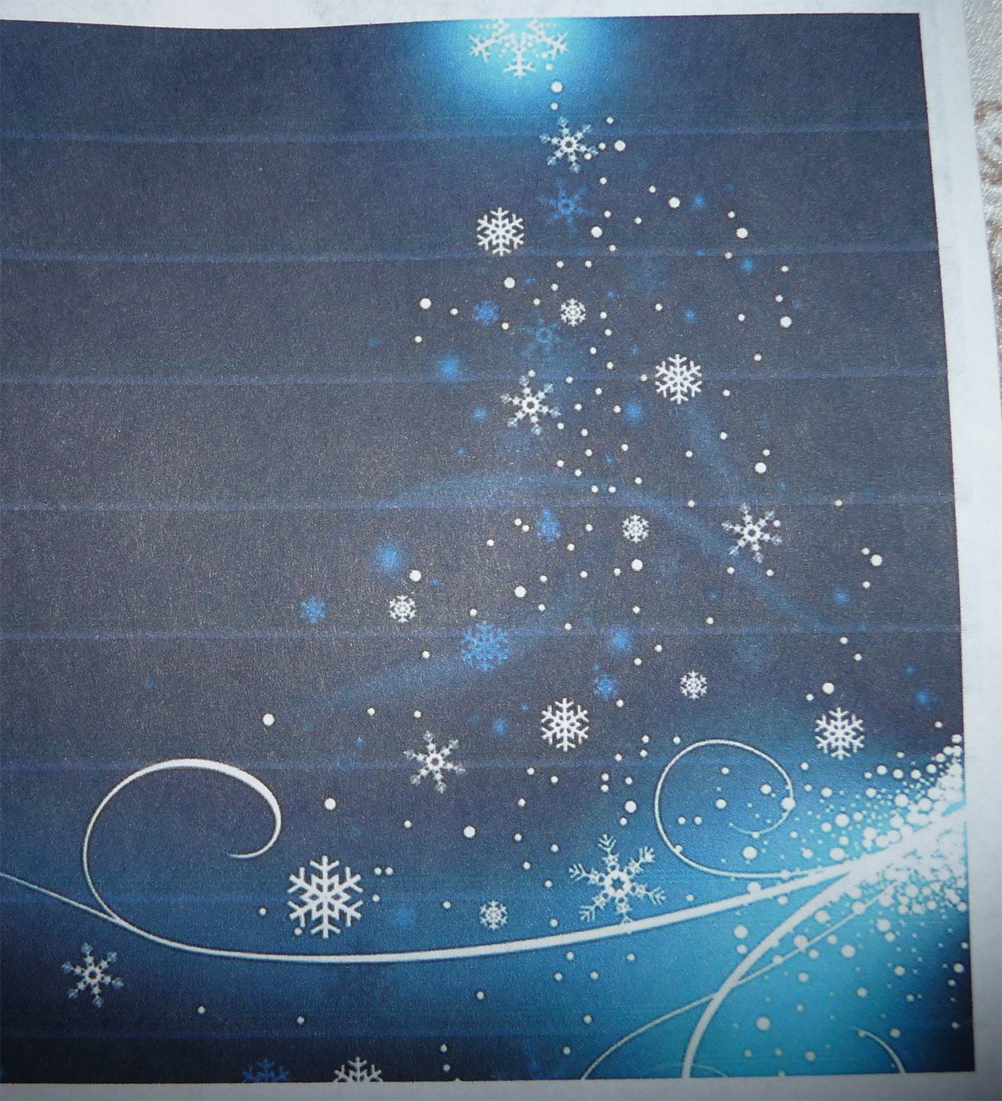

Ahoj, dnes jsem si chtěl vytisknout vánoční přáníčka na foto papír, ale výsledek byl takový, že se na obrázku objevují asi 1 cm pruhy... Jedná se o HP Photosmart b010. V možnostech tiskárny jsem dával vyčistit tiskové hlavy, ale nepomohlo to. Ještě jsem zkusil otevřít kryt a tam byly některé z těch bílých válečků špinavé od barvy, tak jsem se to snažil vyčistit co to šlo, ale pořád tiskne pruhy... Co mám ještě dělat? Díky

Možná by bylo lépe, kdybys vyfotil ten vytisknutý obrázek.

Tady je vzorek:

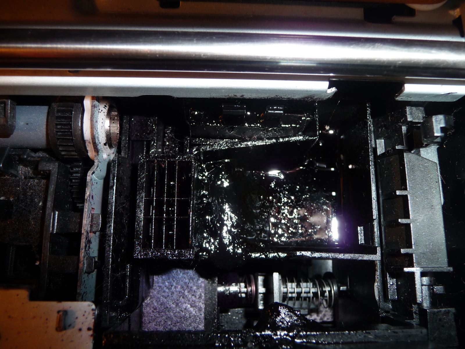

Ještě ukázka vnitřku tiskárny, zdá se mi, že je tam vylitá barva nebo jestli to je normální...
Re: Tiskárna tiskne v pruzích
Příspěvekod Uziv00 » 16 pro 2015 08:42
To normální není.

Bojím se, že jsou již v háji tiskové hlavy.
Přesně toto jsme měli u HP OfficeJet 8000, nejdříve byla špatná hlava která byla společná pro červenou a modrou. Koupili jsme novou, po asi týdnu to začalo zase. Pak jsem zjistil, že v místě kde parkuje vozíček to máme ve stejném stavu (tam se i čistí hlavy). Proto jsem velmi opatrně vše vyčistil a pořád pruhy. Proto jsme nakonec koupili novou tiskárnu :-/
Pokud lze u tohoto typu tiskárny vyjmout tisková hlava, tak ji vyjmout, jemně očistit lihem a tkaninou co nepouští chlup. Poté nejlépe tiskovou hlavu propláchnout lihem pomocí injekční stříkačky a kousku hadičky (hadička co je k rybičkám k filtru, šla mi nasadit na hlavu). A lihem a hadříkem očistit i to místo kde parkuje tisková hlava.
