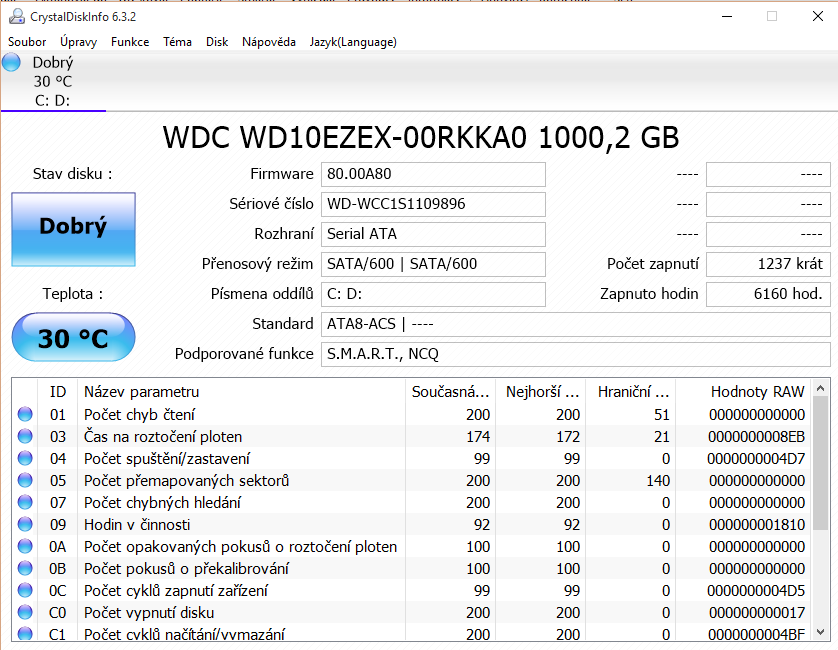

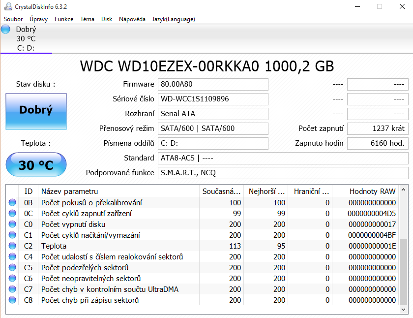

Tak všechny testy dokončeny. Tady je příloha výsledků toho CrystalDiskInfo a ten Memtest jestli jsem to udělal správně byl skrze "BIOS", takže tam jsem to neměl jak vyscreenovat, ale po dokončení to napsalo 0 errors, tak v tom také nevidím problém..
Takže nevím, čím dál by to mohlo být ..

Pic
Příspěvky: 23292
Bydliště: Východní Čechy
Re: Problém s pc - kritická chyba
Příspěvekod Pic » 21 pro 2015 20:31
Nepřehřívá se PC, nebo nemáš přetaktováno? Pomohlo by přesné znění té chybové hlášky.
