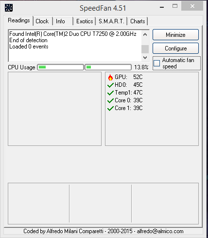

Mám takový problém.. Ať na svém notebooku dělám cokoliv tak při sebemenší zátěži mi začne ihned foukat větrák. Nebo když spustím nějakou hru tak to vypadá jak by mi ten větrák chtěl spíše uletět. Prostě ať dělám cokoliv můj větrák pořád fouká a fouká. Fakt už nevím co s tím. Zkoušel jsem i program SpeedFan ve kterém jsem nastavil ať se větrák spustí o 5 stupňů výš než je výchozí hodnota a asi po půl hodině se vše sekne a notebook se restartuje. Včera večer se mi tento případ stal 5x a to při čím dál menších intervalech. Tak jsem SpeedFan radši vypnul. Nehorázně mě ale štve, že větrák pořád fouká i když na notebooku nic nedělám. Žádnou chladící podložku sice nemám ale na baterce mám asi 5cm vysoký podstavec tak notebook neleží přímo na stole. Dokázal by mi někdo poradit jak to omezit? Už fakt nevím co mám dělat. Notebook už jsem několikrát čistil a po pár dnech znova začal foukat. Budu opravdu rád za každou radu. Předem díky.
Můj notebook: HP Pavilion dv6000 [Intel Mobile Core 2 Duo T7250 @ 2.00GHz, 4GB RAM, Quanta 30D2 (U2E1), 128MB NVIDIA GeForce 8400M GS (HP), 698GB Western Digital WDC WD7500BPVT-00HXZT1 (SATA)]
Screenshot ze SpeedFanu.

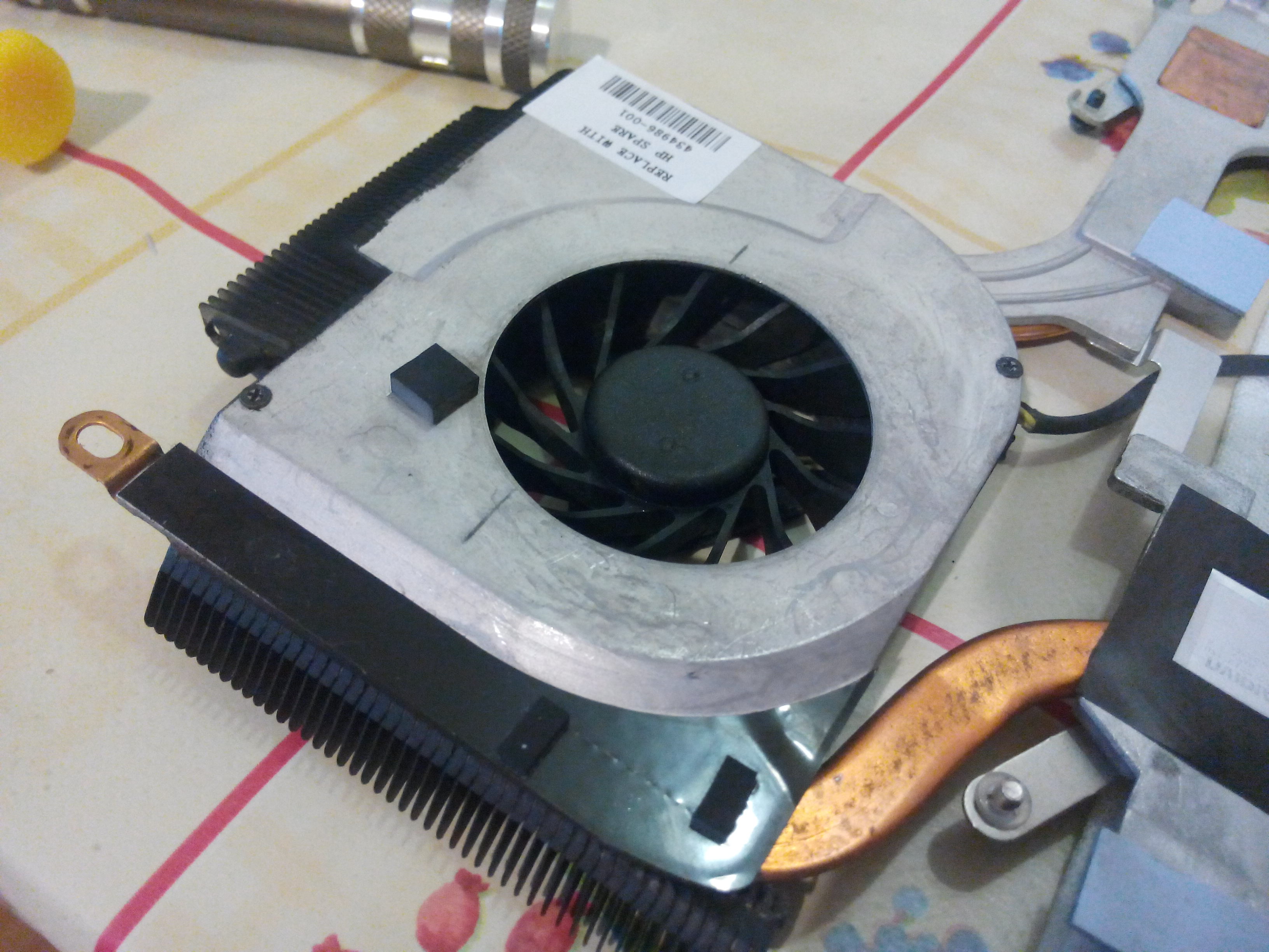

Příspěvekod Ronte » 14 led 2016 19:02
Tak notebook jsem včera vyčistil a žádná změna.
Přidávám fotografii větráku.

Pokud to máš správně popsaný, tak to nedělá procesor, ale grafika. Zkontroluj si co všechno běží na pozadí. Může tam být nějaký proces, sice mě teď nenapadá jaký. Pokud někdo často něco instaluje, tak se to může stát, možná i nějaký škodlivý program (virus apod.). V sekci Hijackthis, by třeba mohli něco najít.
Trošku si protiřečíš, píšeš že po vyčištění to na pár dní přestalo, a teť po vyčištění to je stejné.
Pokud si zazálohuješ (naklonuješ) operační systém (abys to pak mohl vrátit), a ntb obnovíš do továrního nastavení, tak tím zjistíš, zda chyba je v hardwaru nebo v softwaru.

Dneska ho mám v plánu formátovat, tak uvidím. Ale opravdu nevím co by tak mohlo zatěžovat grafiku. A ještě dotaz... kde zjistím co a jak zatěžuje grafiku?
Žbeky
Příspěvky: 22288
Registrován: květen 08
Bydliště: Vsetín - Pardubice
Re: Neustálé foukání větráku u notebooku
Příspěvekod Žbeky » 15 led 2016 13:26
Vytizeni treba pres gpu-z. Mohl by to byt miner
Odesláno z mého Nexus 5 pomocí Tapatalk
atari
Příspěvky: 3357
Registrován: říjen 08
Příspěvekod atari » 15 led 2016 14:01
Neboli jinak řečeno někdo (nebo Ty) přes grafiku v ntb těží bitcoiny, nebo něco podobnýho.
Ale stejně je to divné. I kdyby to tak bylo, tak ntb by měl být od výrobce nakonfigurován tak, že se uchladí i při plném použitém výkonu grafiky, ledaže jsi ho skládal sám, což nepředpokládám. Takže je možné, že tam je ještě jiný problém nějaký hardwarový.
