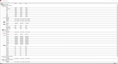

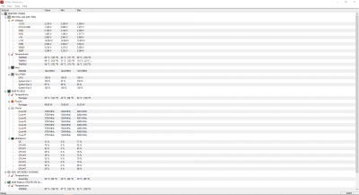

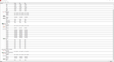

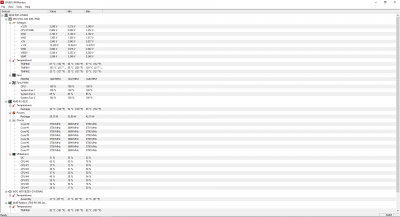

Posílám tedy screeny teplot, jsou tam popsané situace, kdy jsem je pořídil. :)
Velký pokles snímků
Sniper Elite 3
Menší pokles snímků
Bez zátěže
AngelikaB
Příspěvky: 3139
Registrován: červen 13
Pohlaví: Žena
Re: Nepříjemné FPS dropy
Příspěvekod AngelikaB » 21 led 2016 17:32
No jo přehřívá se ti velmi grafická karta.. Kdy si naposledy čistil PC ? . Máš vysoké teploty proto ty FPS dropy
Adys301
Master Level 9
Master Level 9
Příspěvky: 8461
Registrován: říjen 12
Bydliště: Ano
Příspěvekod Adys301 » 21 led 2016 17:51
Ano, přehřívá se ti grafická karta. Předpokládám, že máš levnou bednu bez airflow.
