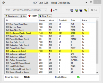

Co mas udelat uz bylo receno: proskenovat v HD Tune a stav disku zobrazi Crystal Disk Info.
Osobne bych to delal driv, nez zacnu instalovat Windows, instalace na vadny disk je zbytecna ztrata casu.

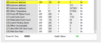

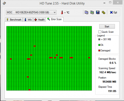

Ještě dělám ten Error scan. Tohle se zdá být v pořádku.
Příspěvky: 54961
Re: Problém se spuštěním
Příspěvekod petr22 » 22 led 2016 12:38
Tohle neni v poradku ani nahodou.

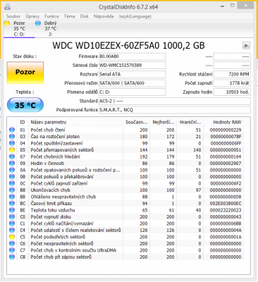

Co ukazuje Crystal Disk Info?
iamdiesel
Příspěvky: 50
Registrován: listopad 15
Příspěvekod iamdiesel » 22 led 2016 13:12
Jsem všude viděl OK tak jsem doufal že to bude v pohodě.. :D
Dodatečně přidáno po 14 minutách 56 vteřinách:
A error scan zatím vypadá takhle>
Příspěvekod Uziv00 » 22 led 2016 13:50
Vyhodit a nový disk.

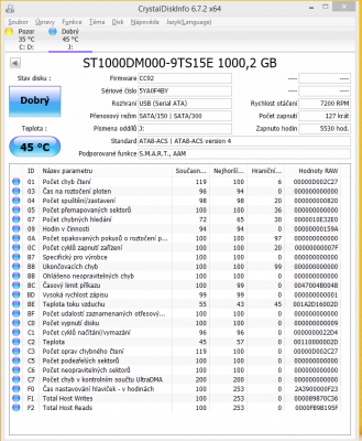

Nedá se nijak zachránit? :/ Dobře tedy. Zajímalo by mě jak je na tom můj externí disk? podle Crystal Disk infa taky nevypada nějak extra, ikdyž to říká, že stav disku je dobrý>

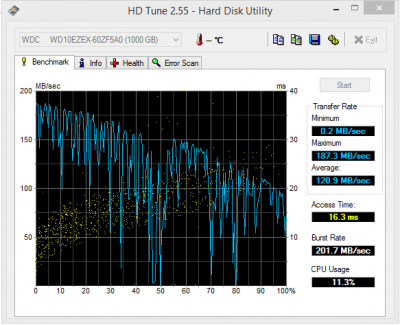

Dodatečně přidáno po 1 hodině 58 minutách 22 vteřinách:
Poslední screen
