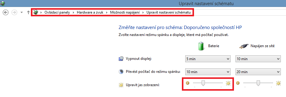

Co zkusit ve Windowsech nastavit pro režim na baterii nejnižší jas, abys poznal, že na ni jede - nestačilo by takhle? Nevím, co máš za Windowsy, tohle je ve Win 8.1, bude ale podobné i jinde.

díky to sem zkoušel, ale mě pak při vyšším jasu NTB řeže do očí. Holt vada povolání. Takže všude mám nastavený minimální jas. Nemám IPSKO, jen prachsprostej TNko a obraz je pak celkem agresivní obzvláště v noci

Tak obracene - pri baterii vyssi.

Aha, jasné. Ještě mě napadá, v tom samém okně viz screen dát pokročilé nastavení, tam si najít "Baterie" a nastavit uměle kritický stav baterie na vysokou hodnotu, např. 99%, aby ti vyskočilo upozornění. Víc už mě nevím
