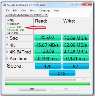

Můžeš mít i hodně programů spouštěných při startu.Spoustu můžeš povypínat přes MSconfig. Disk můžeš otestovat i v AS SSD Benchmark,kde uvidíš v jakém režimu ti běží.Označil jsem to červenou šipkou.
Program zde : http://www.slunecnice.cz/sw/as-ssd-benchmark/
Obrázek zde :
Obrázek zde :

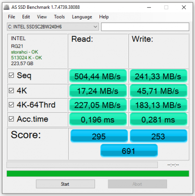

Pomalý start byl hned po čisté instalaci win10, neměl jsem žádné nainstalované programy. Zkouším přes ten drive easy nainstalovat nějaké ovladače co mi to našlo. Jinak před tím jsem instaloval pouze ten intel toolbox.
Přikládám screen z benchmarku a screen z toolboxu, tam je vše ok jen ve screenu je vidět že readyboos je jen na win 7 a 8. Je to tím ?
A nemůže to být třeba tím, že na notebooku jsem měl win 7, ale díky škole jsem se dostal k licenci win8 a tu jsem upgradoval na win10. Nemám se nejdřív vrátit na win 7 a ten pak upgradovat na win 10 ? Nebo to nemá žádný vliv.
