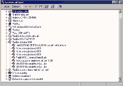

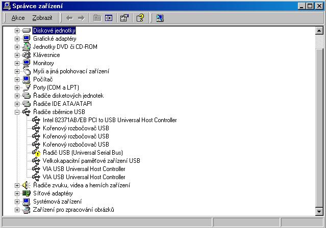

Tady mám obrázek správce zařízení a nevím jak mám ovladače odebrat....Tak mi prosím zkuste poradit....
Správce zařízení

Příspěvekod zlobyl » 10 srp 2007 11:20
Jednoduše na to klikneš pravým a dáš Odebrat. :wink:

Příspěvekod Pic » 10 srp 2007 11:38
Podle všeho je ovladač USB vadný, nebo není nainstalovaný. Nainstaluj ovladač z CD k základní desce.

zlobyl píše:Jednoduše na to klikneš pravým a dáš Odebrat. :wink:
A na který??Tam jich je víc.... :oops: :oops: :wink:

Příspěvekod Pic » 10 srp 2007 14:39
Chybí Ti řadič, u kterého je vykřičník, doinstaluj z CD k základní desce!

Příspěvekod delpi » 10 srp 2007 15:30
Pic píše:Chybí Ti řadič, u kterého je vykřičník, doinstaluj z CD k základní desce!
To bude problém,já nemám cd k základní desce....Nedá se to udělat jinak??? Jo ale já tam ten vykřičník měl pořád a flashka šla ůplně v poho,až ted nejde.....
