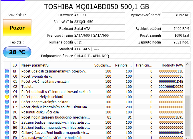

chtěl bych někoho poprosit, jestli by mi poradil s výměnou HDD, mám notebook ASUS K55VJ-SX069H a už delší dobu notebook chvílemi "blbne", BSOD ani nebývá, ale např. strašně pomalu fungují prohlížeče i po vymazání cookies a továrním nastavení(neudrží to otevřené záložky-často se po kliknití obnovují), ve správci událostí se čas od času ukáže několik upozornění(žlutých vykřičníku) s diskem - v té době se zrovna ntb sekne třeba na minutu či déle...je vidět, že jsou opět vadné sektory, ntb mám už asi 5 let i 1x po výměně HDD z asusu(asi pred 1,5 rokem). Ale ten vyměněný disk tedy dlouho nevydržel, posílám screen z crystalu(někdy tam je podezřelých 40, někdy 20 sektorů, nechápu proč se to tak mění)...Byl bych rád, kdyby mi někdo pomohl, jaký typ disku bych si měl koupit a jak přibližně vypadá výměna, jestli bych ji u tohoto typu zvládl sám? Podotýkám, že ntb měl předinstalovaný win8. Tak jestli by mi po výměně šel vůbec zprovoznit systém.Nechce se mi to tam zase na měsíc posílat... Děkuji.

Aby ten vymenneny disk vydrzel douho, kdyz se s tim notebookem takhe zachazi.
Podivej se na cidlo otresu, kolik zaznamenalo narazu za provozu. A to ty narazy musi byt pomerne silne.

to je dost divné, protože si nejsem vědom, že bych mu nějaké otřesy způsoboval...stojí víceméně na místě, maximálně při přenosu ho dávám vždy do spánku a jestli mu to při jízdě např. v autobuse způsobuje takové otřesy si nejsem zrovna jistý?

Poznas to na screenu z prvniho prispevku ;)
Jinak u plotnaku je to jedno, u notebookoveho tuplem.
