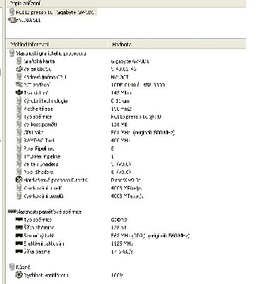

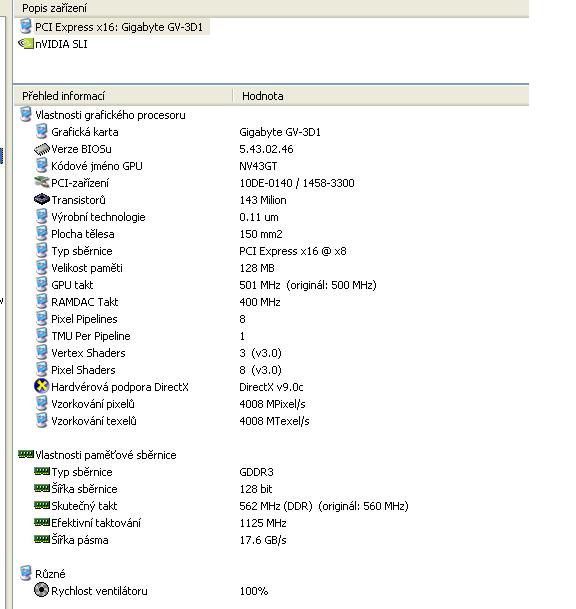

Mám základní desku gigabyte K8NXP-9 soc939
a do desky sem si koupil tuhle grafickou kartu
podle specifikací má mít karta 256 MB DDR3 a 256 BIT sběrnici
v pc se však chová jako že má 128 MB DDR3 a 128 BIT sběrnici
když sem se díval v Everest Ultimate na info o kartě mám tam dokonce že
pciexpres slot je 16x ale aktivní je 8x
karta prý potřebuje své přídavné napájení tak sem si koupil redukci 2xmolex na pcie 6 pin a zapojil do karty
karta má 2 jádra 6600gt-není možné třeba že funguje jen jedno tím pádem by se vysvětlila ta pamět a sběrnice
nebo nemá na to vliv zdroj,který je 300 w?
Druhá věc paměti RAM i když sou PC3200 400mhz jedou jen na 333 mhz
předem díky za pomoc

6600GT je vždy 128bit
jinak vidím že sis koupil to nejhorší možné a to duální kartu - tzn že tam máš 2xčip 2x sběrnici a 2x paměť
proto se to chová jako PCIEx 8x proto ti to píše 128MB/128bit a proto SLI
moje doporučení je jdi to vrátit - je to na nic karta
