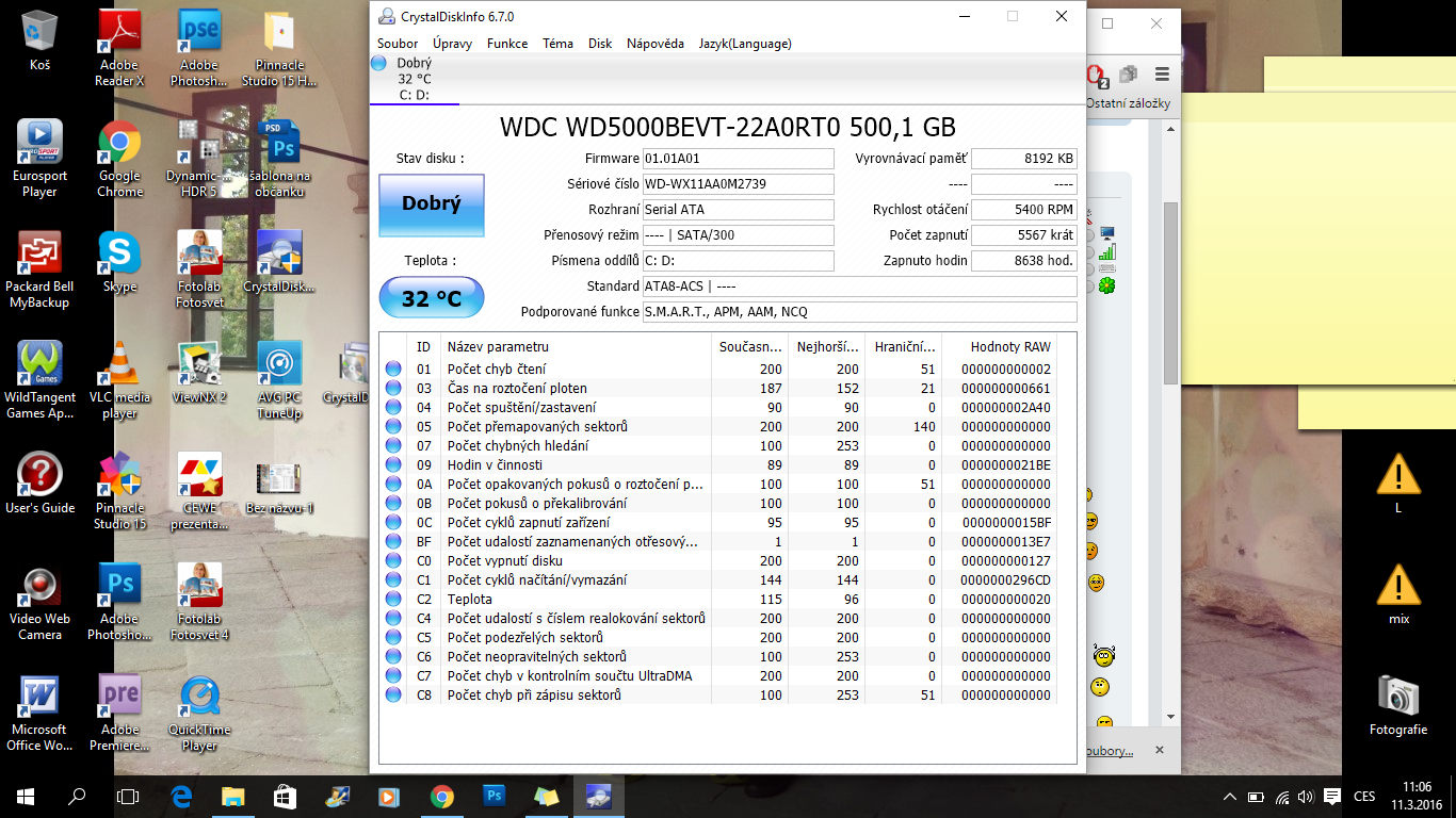

Zkus se nejprv podívat přes program CrystalDiskInfo na tvůj HDD . A vlož sem screen z obrazovky.
Pokud nebude problém v disku tak se vrať zpět k původnímu OS . A budeš v suchu.

Příspěvekod lenca833 » 11 bře 2016 11:11
Doufám, že je to to, co jste psala
