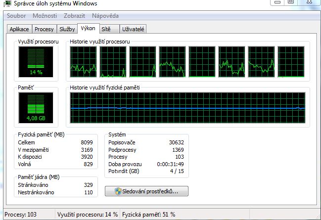

Když v přůběhu zátěže počítače dam ctrl+alt+delete a výkon pc, tak procesor většinou neběží na víc jak 40% a RAMka max na 50%(viz. screenshot). Když to není prachem ani zaneseným počítačem, napadá mě, jestli nemůže být problém někde v nastavení Hardwaru(ovladače nebo tak něco). Případně jestli něco nějaka součást hardwaru poškozená.

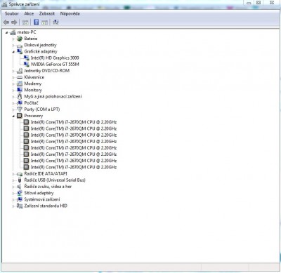

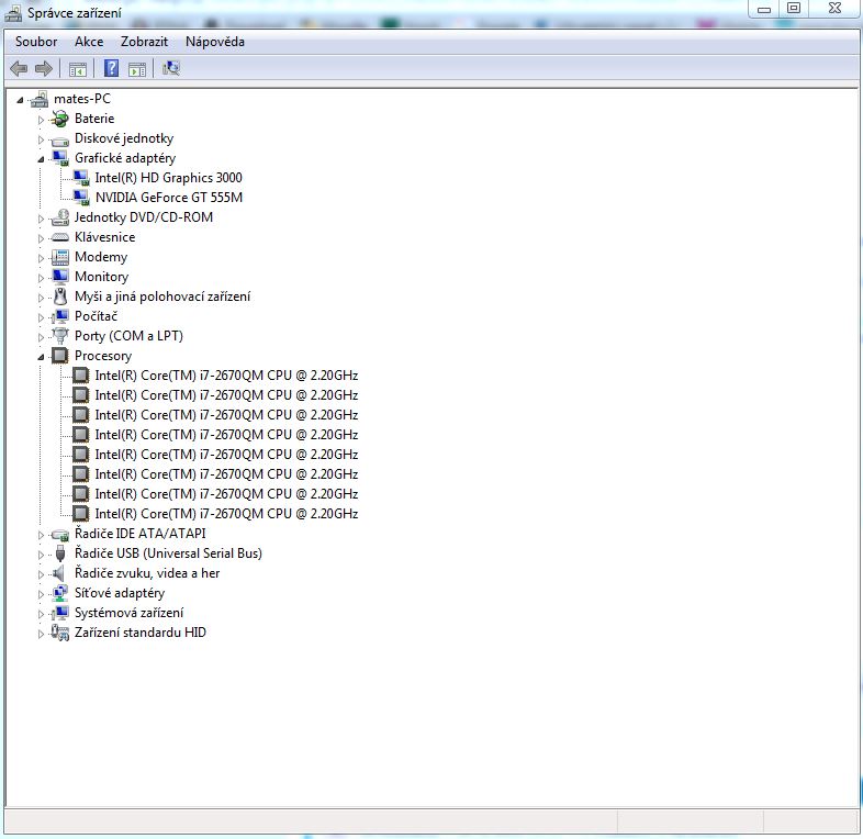

Dej sem screenshot ze Správce zařízení.

Nvidia nastavení jsem změnil, bohužel žadné zřetelné změný jsem neviděl. Koukl jsem se i do nastevení baterky a u Rovnováhy je vše nastaveno na maximum, takže už fakt nevim :-/.

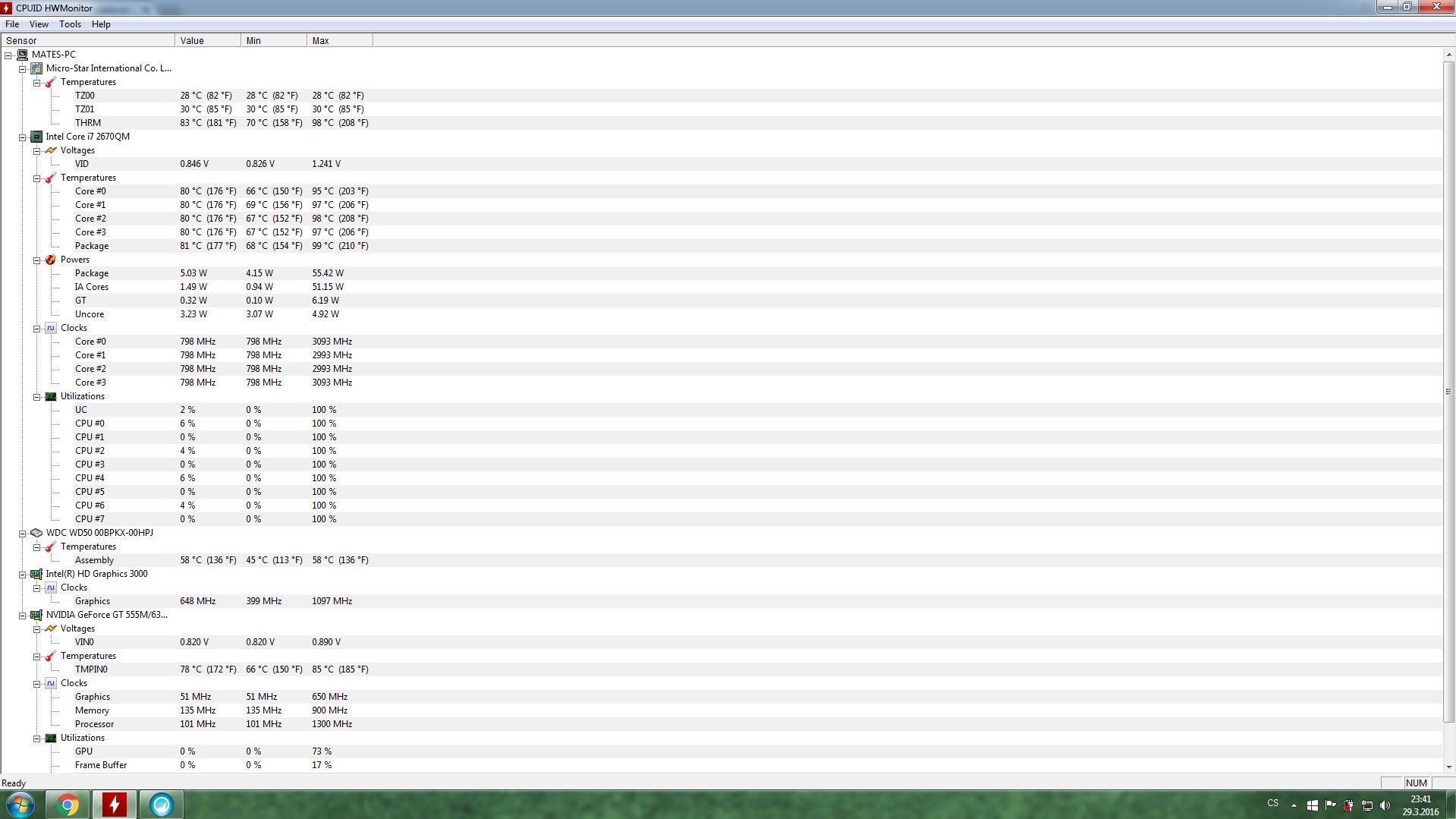

1) Vlož log z programu CrystalDiskInfo 6.7.5 (v programu dej Ctrl+C, sem pak Ctrl+V).

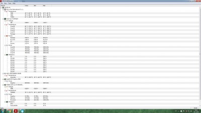

2) Stáhni HWMonitor 1.28 a HeavyLoad. Spusť oba programy a v HeavyLoad zatěž PC na 15 minut. Pak vlož screenshot z programu HWMonitor.

Dodatečně přidáno po 35 minutách 4 vteřinách:

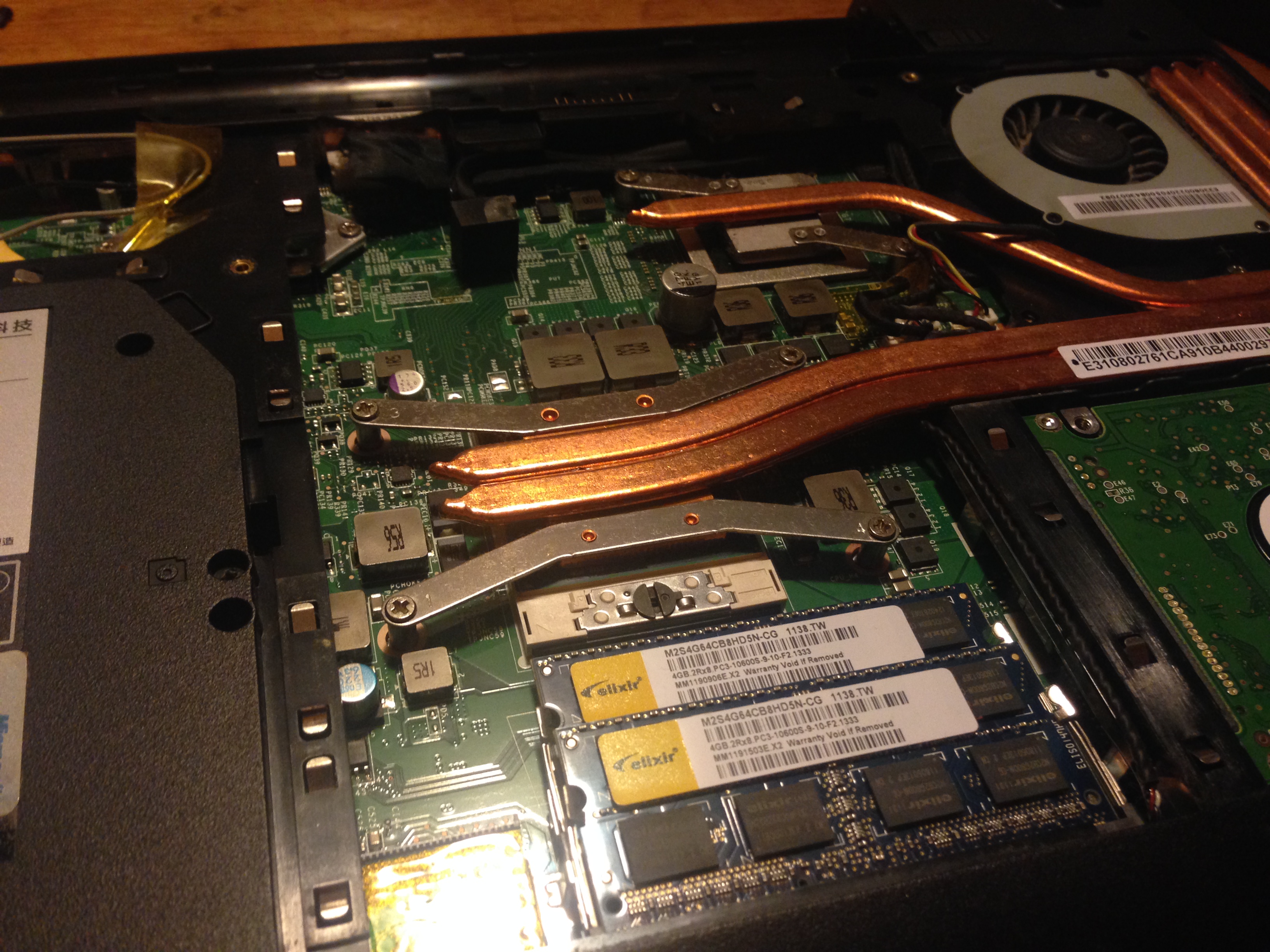

Tady je screenshot. Přehřívání nevím. Prach v počítači podle mě není (viz. fotky). A kdyby to bylo přehříváním, hry by fungovaly dobře alespoň ze začátku ne? V mém případě je jedno jestli hraji prvních 5min nebo hodinu, výkon stále stejný....

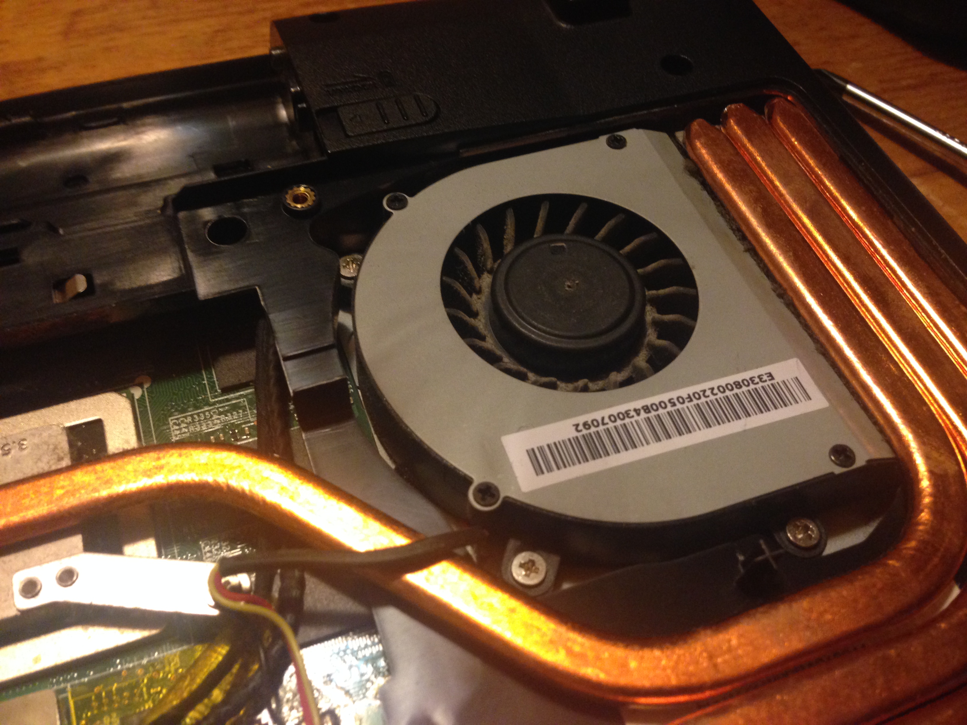

Re: Snížený výkon notebooku
Ano, přehřívá se. Bohužel test v HeavyLoad ukázal, že chlazení toho ntb nestíhá procesor uchladit.

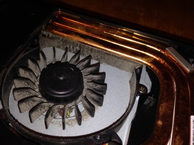

Mně z těch fotek chlazení moc čistý nepřipadá. Dost možná je zanešený zevnitř v žebrování chlazení vrstvou vlasů, chlupů a prachu.
Nevím, jak důkladně si naposled chlazení čistil, ale obyčejné profouknutí nestačí, když je tam ta vrstva.
PC: AMD Vishera FX-6300|GA-970A-DS3|8 GB RAM|ASUS STRIX GTX 950 2G|Transcend SSD370S 256 GB & ST Bar. 7200.14 1TB|Seasonic SS-500ET-T3|W10 Pro 64b÷
Takže myslíte, že ty šroubky u ventilatoru mohu odmontovat, dat pryč kryt a případně odstranit ty nečistoty uvnitř? Nerad bych počítač nějak poškodil. Díky.
Rozhodně to půjde, ale pokud v tom opravdu nemáš žadne zkušenosti, raději bych to přenechal někomu zkušenějšímu.Badicek píše:Takže myslíte, že ty šroubky u ventilatoru mohu odmontovat, dat pryč kryt a případně odstranit ty nečistoty uvnitř? Nerad bych počítač nějak poškodil. Díky.
Kup si stlačený vzduch a tím to profoukni, pokud to nepomůže rozmontoval bych ten ventilátor a důkladněji ho profoukl, vyčistil chladič. Možná bude potřeba přepastovat CPU, ta teplota je hodně vysoká. V zátěži by měla být tam max cca 70°C Mohlo by se ti zanedlouho stávat, že se ti bude NB samovolně vypínat.
Můj NB má bez zátěže: do 20°C a to se mi zdá zase málo.
Pokud budeš profukovat, myslet hlavně na to abys zablokoval ventilátor. Nesmí se roztočit. A foukat z venku dovnitř - ani ten stlačený vzduch nemusí a většnou ani neprotlačí prachy skrze žebrování.

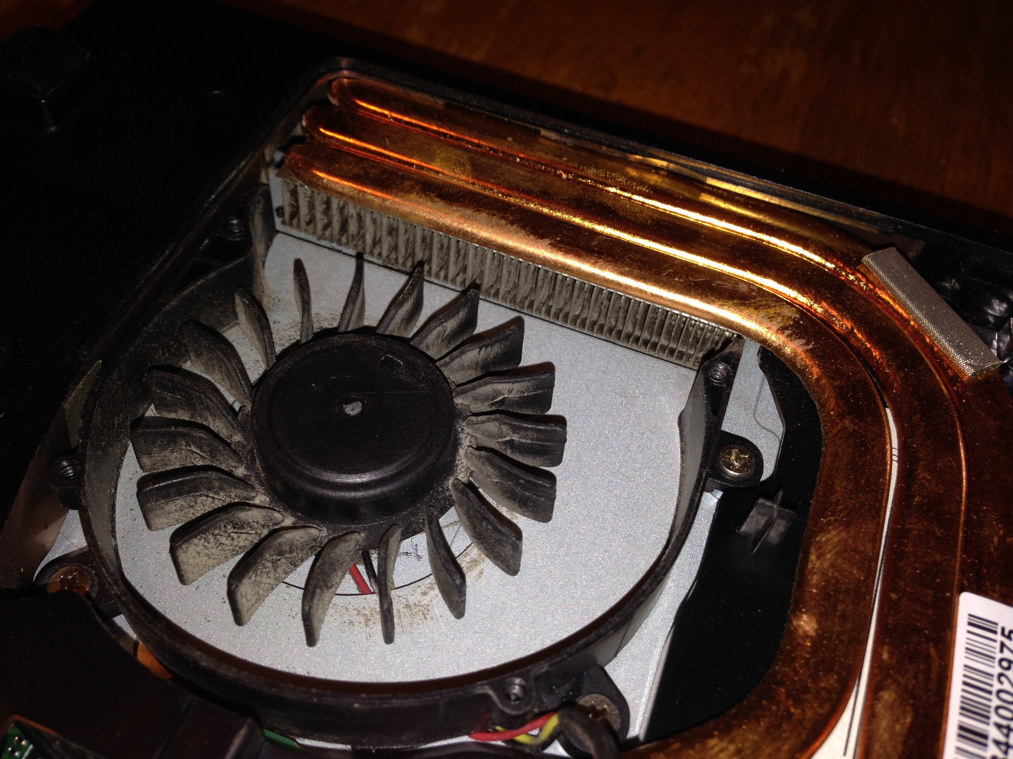

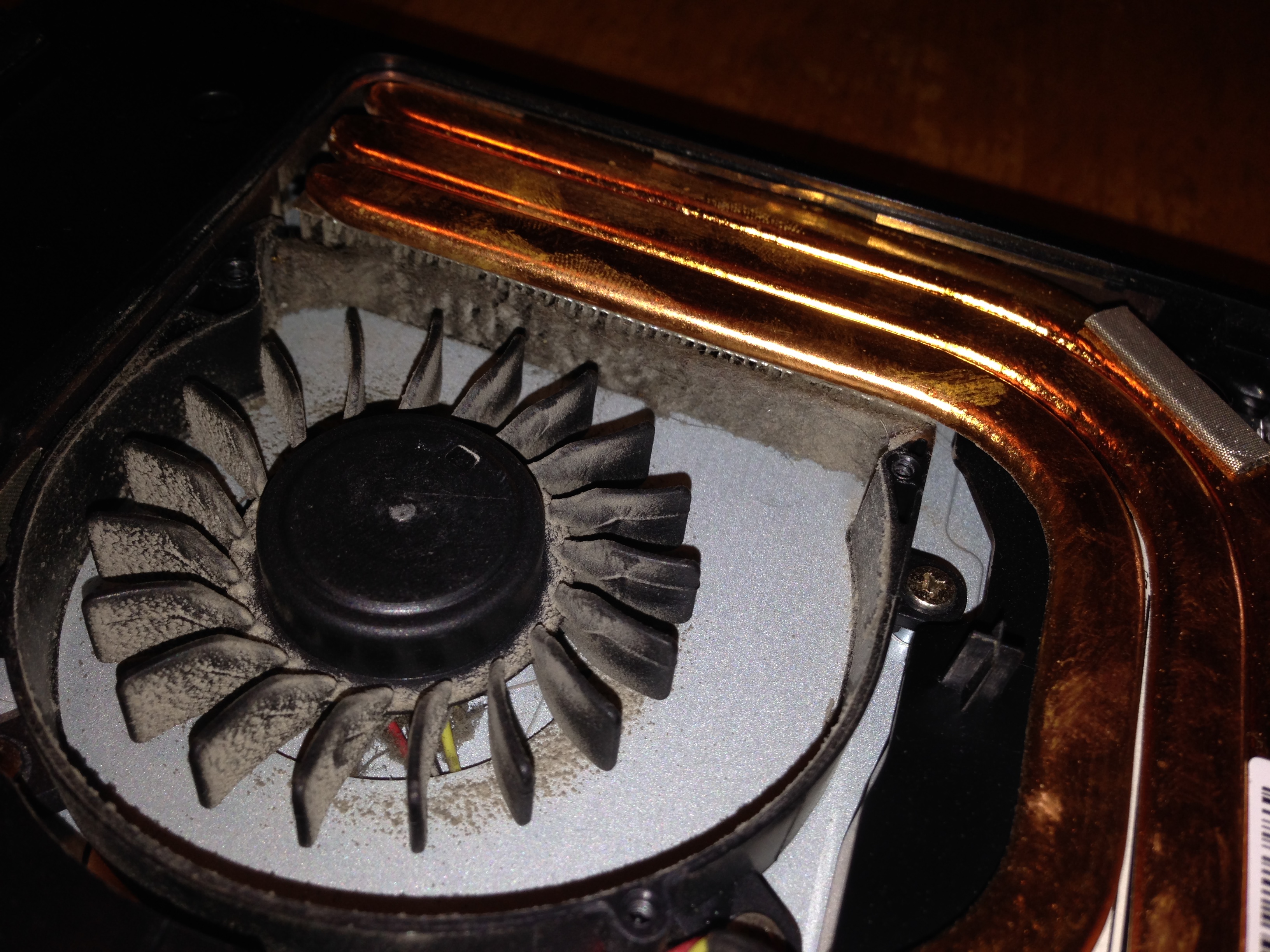

Tak jsem opatrně otevřel ventilátor a měli jste pravdu, bylo tam plno prachu
. Příkládám 2 fotky před a po. Myslíte, že to takhle stačí nebo bych měl jestě něco podniknout? Díky moc za rady.
Počítači se konečně viditelně zvýšil výkon.
