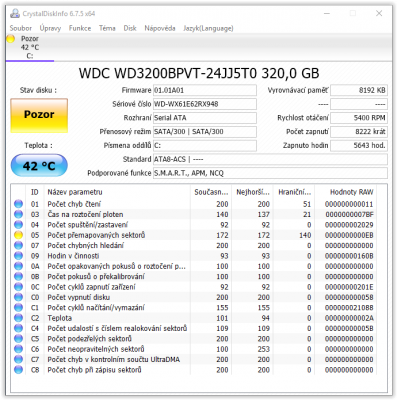

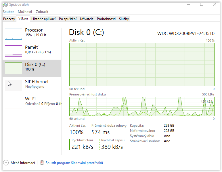

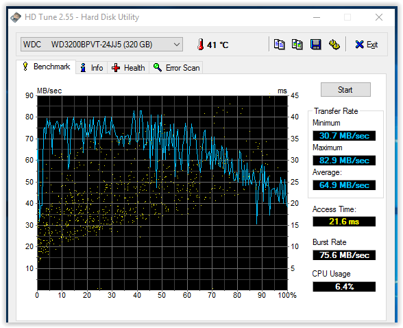

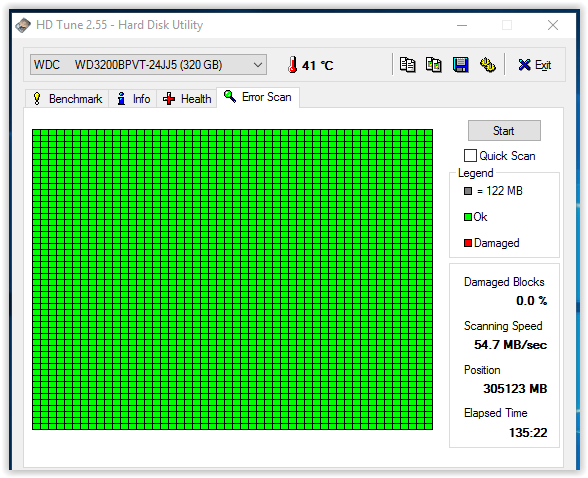

Potřeboval bych radu ohledně HDD u ntb Lenovo B570e. Na původní instalaci OS se začal objevovat problém se 100% využitím disku což způsobilo "zamrzání" pc. (V Pc to téměř vylučovalo práci chybu jsem nehledal) Vrátil jsem PC do továrního nastavení. Chovaní pc bylo beze změny. Provedl jsem diagnostiku (od lenova mimo OS) výsledek byl že, je vše v pořádku. Chybu jsem přisuzoval Windows update (někteří uživatelé měli tento problém na windows foréch při instalaci velkého množství aktulizací). Provedl jsem opravu, bez výsledku a zkuil nainstalovat win 10 (čistá instalace s formátem disku vč. lenovo zálohy). V těch problém s vytížením disku trvá, ale dá se v nich pracovat. tzn. Start windows trvá nepřiměřeně dlouho a cca po hodině se disk začne chovat normálně. Bohužel jen na chvilku.

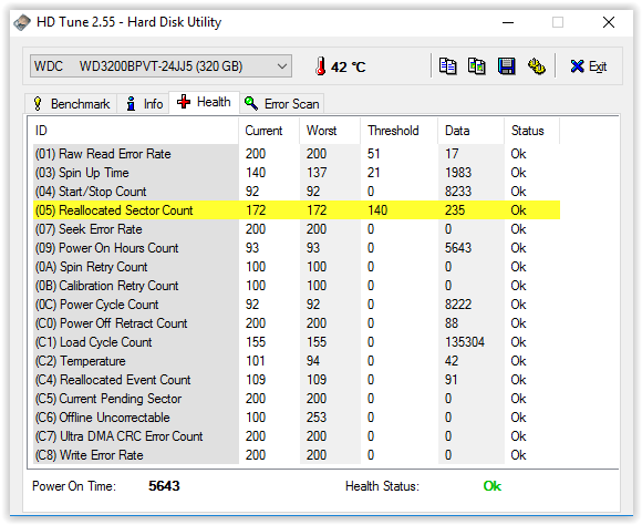

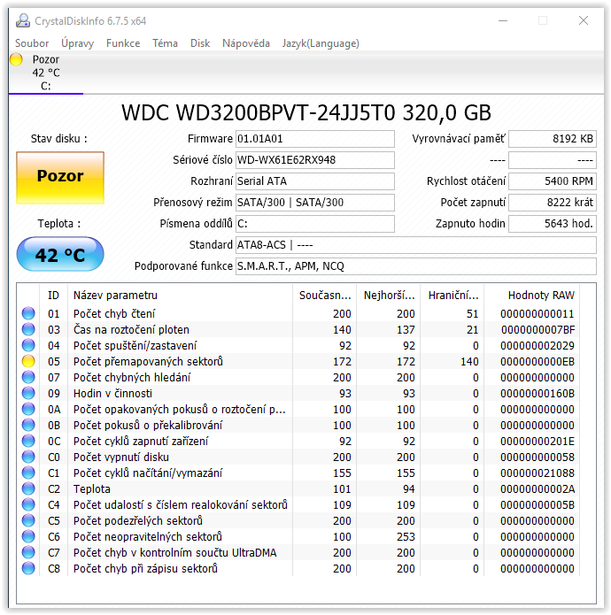

Na disku nalezeno 235 přemapovaných sektorů viz přílohy.
Teď k dotazu, jsem si vědom, že disk je na hranici životnosti, ale souvisí tohle chování s přemapovanými sektory? Mám chybu hledat jestě někde jinde?
Díky za každou radu.
Ještě doplním: RAM vytížena na minimum Procesor též.
CrystalDisk info
HD tune 2.55 health
Správce úloh
HD tune 2.55 benchmark

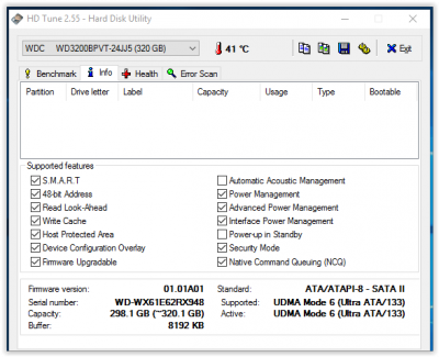

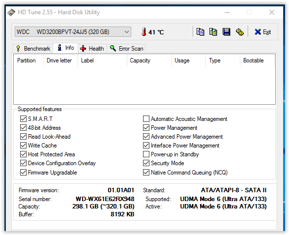

HD tune 2.55 info
HD tune 2.55 scan

S nejvyšší pravděpodobností to souviset bude.

Vyměnil jsem disk, je to lepší, ale po startu je pořád bez důvodu cca 3 min vytížen. Může to být něco dalšího?

Já si nemůžu pomoct, zkus sem hodit log z CDIčka i na tomhle disku, i když předpokládám že je to velmi nepravděpodobný. Btw. Přetahoval jsi nějaké soubory na ten novej disk (Asi jo, hloupá otázka), podívej se na začátku do správce úloh, jestli tam neni nějaký podezřelý proces. (Ano myslím jestli to neni nějakej vir)
