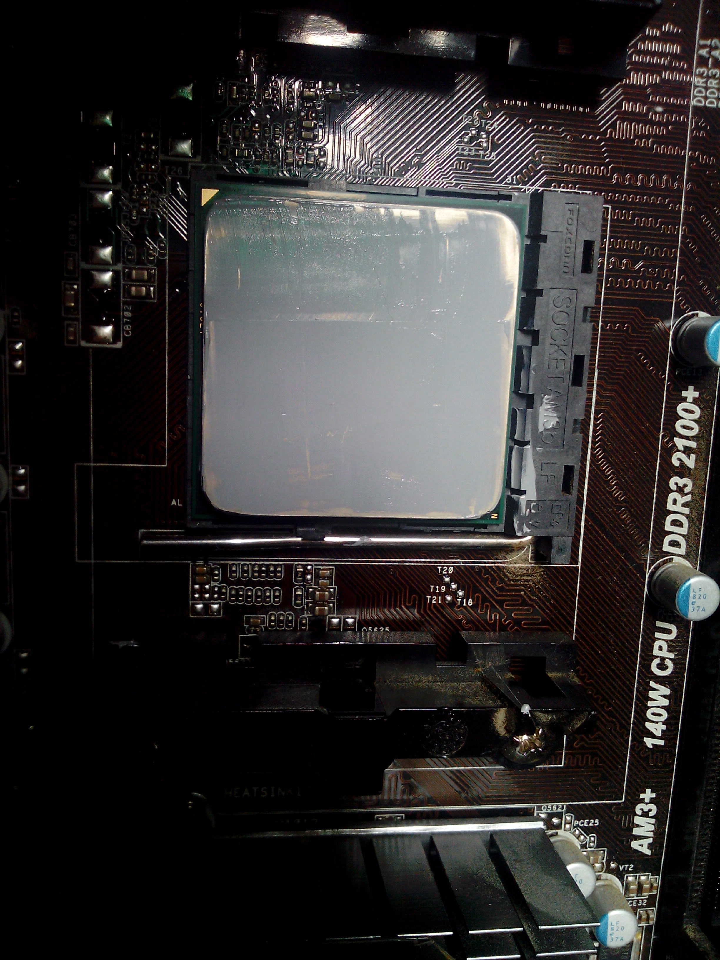

Hrabal jsem se v PC a sundal jsem i chladič od CPU - byla potřeba nová teplovodivá pasta. Použil jsem, pokud se nepletu, Arctic Freeze, nebo jak to je MX-4 na AMD FX-8350 a chci se zeptat, jestli to je v pořádku. Rozetřel jsem ji neokousanou, rovnou kartou.

Z fotky to vypada celkem ok. Muzes to rozetrit i prstem v sacku staci jen tenka vrstva.

Ano je to v pořádku :) stačí jak zrnko rýže.. a rozetřít malou vrstvu pasty po celé ploše CPU

Uff, to se mi ulevilo... :D takže by to topit nemělo? Před výměnou pasty byly teploty cca 15°C, v zátěži max. 62°C. Tak se ještě ozvu s ještě jednou věcí.
Dodatečně přidáno po 51 minutách 8 vteřinách:
Tak nic, teplota se zvedla z původních cca 55°C na 66°C... Jen bych chtěl podotknout - používám základní chladič a CPU je taktované na 4.2GHz, měl bych to snížit?

Nevím co všichni máte s tím roztíráním pasty, když tímto způsobem následně po celý natřený ploše vznikají vzduchový bubliny a následek toho může být právě např. špatný odvod tepla.

NuM3Ro píše:Nevím co všichni máte s tím roztíráním pasty, když tímto způsobem následně po celý natřený ploše vznikají vzduchový bubliny...
Bobek ti neudělá čtverec třeba, ty teploty nedělá pasta ale taktované cpu na box chladiči

Bobek sice nerozetře pastu po celý ploše, ale to co rozetře je zcela vyplněná vrstva mezi procesorem a chladičem bez mezer a to mi přijde účinnější. A pokud píše, že mu šly teploty nahoru po výměně (nic tu není o tom, že by taktoval s výměnou), tak to evidentně právě pastou bude a nebo případně špatně přidělaným chladičem.

Zkoušel jsem rozdíl mezi hráškem, křížem, čárou a rozmazáním pomocí příslušné věcičky, co je k pastě Gelid GC. Rozdíl tam nebyl žádný. Za to v pastě ano.

Na AMD původní chladič vyhoď, pořiď něco většího. Ono tam ty stock chladiče sotva stačí na stock frekvence, natož pak když chceš taktovat. Doporučuju Gelid Tranquillo nebo SilentiumPC Fera. Jinak tvoje roztírání pasty je ok, jen bych možná přidal ještě jednu malou "kuličku" doprostřed, ať se tam pak rozplácne a vyplní nerovnosti v povrchu líp.
