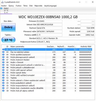

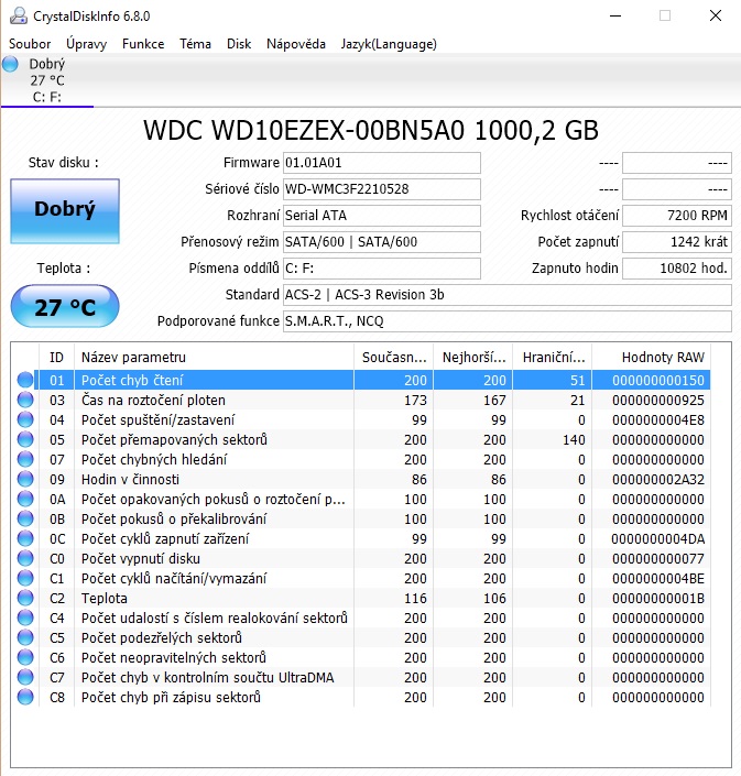

Příspěvekod ExecuteCZ » 11 čer 2016 08:53
V CrystalDiskInfo mi to píše že je stav dobrý. ale nevím co přesně je: Počet chyb čtení. Já jsem si právě koupil novou základovku a problémy jsou menší. Když jsem totiž měl starou, tak mi to třeba 1,2x seklo internet a potom i celí PC třeba když jsem si pustil Film ve VLC a stahoval jsem tak se film komplet seknul a i PC. Jo a třeba nedávno jsem hrál GTA 5 Potom při skončení mise v Online mi to hodilo modrou smrt zmazalo mi to SinglePlayer postup a snad i mody do skyrimu. Reinstal Windows nepomohl. Třeba u Batman Arkham Knight se seká i zvuk.
Re: Vadný HDD ?
Příspěvekod Uziv00 » 11 čer 2016 11:00
Disk vypadá OK. Jak dloho je systém nainstalován a jaký?
