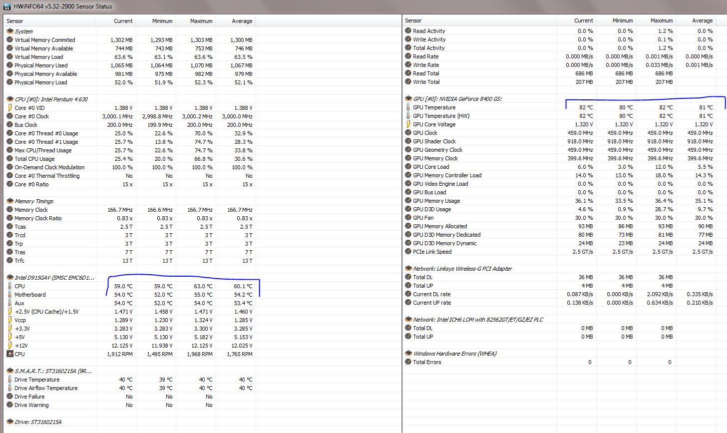

Ahoj,
potřeboval bych poradit, co bych měl dokoupit, abych snížil teploty na grafice, případně na cpu. Problém je totiž v tom, že pokud počítač pracuje déle jak 8 hodin, tak občas sám od sebe spadne do restartu (a pak zase pracuje), přitom je hrozně moc přehřátý.
Nedávno jsem počítač luxoval a trochu vytíral prach - nevyřešil se problém.
