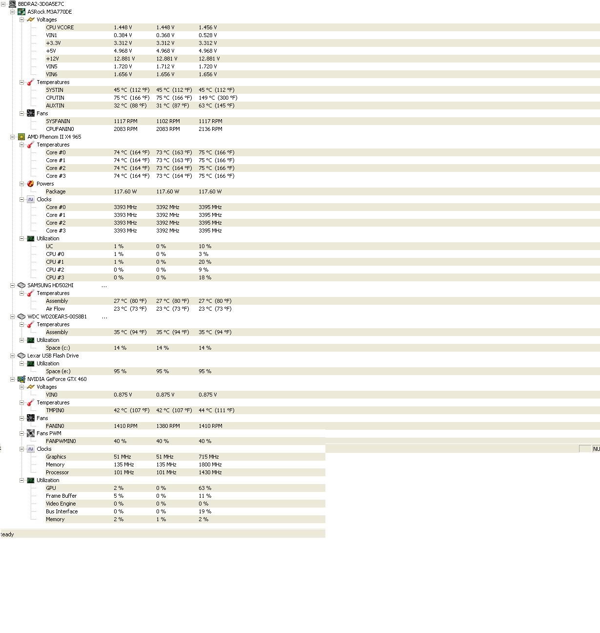

HWMonitor, udělej screen a vlož sem.

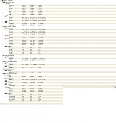

V příloze jsou teploty počítače, když je minecraft vypnutý

Re: Přehřívání PC (CPU)
Pokud je to bez zátěže tak jsou ty teploty celkem vysoko. Jsi si jistý, že není chladič zanesený prachem? Je správně nasazený? Točí se ventilátor na chladiči?

Není žádná novinka, že chladič se může sám od sebe povolit a nebo že pasta může po čase přestat účinkovat.
Minimálně touhle kontrolou bych začal, protože 74 stupnů v klidu není vůbec normální teplota.
