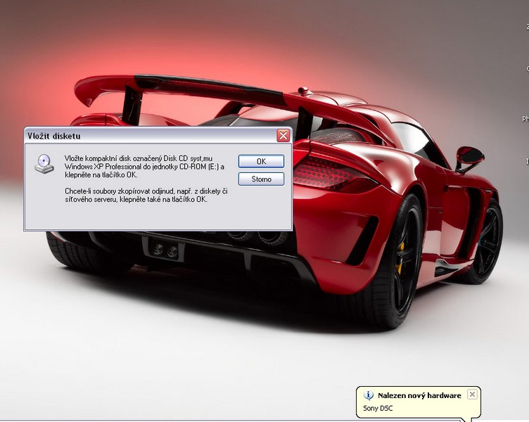

čau lidi,
dnes jsem pomocí programu TuneUp čistil snad vše, co tam jde, ale to byla asi chyba... po jednom z čištění, my to nahlásilo, že to chce CD s Windows XP Profesional. Psalo, že je možné, že OS nebude stabilní... TuneUp smazal něco potřebného-první chybu jsem našel v tom, že jsem chtěl připojit dig. foťák. Nahlásil se, instaloval se, ale pak se opět objevilo okno, že to chce CD s XPčkama. Když jsem zadal, že ho nemám(protože ho opravdu nemám), tak mi to nahlásilo, že vyměnit. disk (digitalní foťák) nebude pracovat správně-a nepracuju... Na webu Microsoftu jsem nechal hledat "důležité aktualizace pro tento PC" , ale prý vše mám... no nemám
Máte někdo radu(krom toho najít CD s XP?)
Předem mockrát děkuji
Omlouvám se za nepřesný nadpis
Tohle mi to hlásí...

Příspěvekod jkmaxfli » 22 zář 2007 20:50
Musel si v nastavení Tuneup utilities něco ručně nastavovat a šáhl sis do registrů.Zkus poslední možnou konfiguraci při bootování,nebo obnovení systému,nebo potom reinstal systému. :bigups:

Příspěvekod liborek » 22 zář 2007 22:12
V TuneUp je Rescue Center a tam by mělo jít vše vrátit.Když tak nahoře vpravo ten záchranný kruh.A musel jsi tedy jít dost hluboko,protože už čistím TuneUpem nějaký rok a ještě se mi nic takovýho nestalo.

Příspěvekod MeSiL » 24 zář 2007 15:11
Sry, oprava.
Tak nestalo se to kvuli TuneUp, ale kvuli nCleaner. -Take maze registry. Jak jsem psal... po "cisteni" registru mi to napsalo, ze je mozne, ze Win XP ztrati imunitu a bohuzel mel pravdu. Natahl jsem si tam trojana. Ted mi na plose automaticky naskakuji inkonky "jakoby cisticich programu" (error cleaner, spyware atd.), ale problem je v tom, ze to jsou jen odkazy na nejakou stranku (sry, nwm odkaz, ale klidne doplnim)...porad se mi to na tu stranku automaticky prihlasovalo. CPU (mam celeron 2.6, L2 128) porad bezi na 100% a pocitac se skoro porad zatuhlej. Celej den mi tam bezel Spyware S&D-nic, ADware-nic, NOD-nic... poradite nekdo?
Chcete HijackThis?
Predem MOC THX za pomoc :cry:

Příspěvekod melior » 24 zář 2007 15:43
vytahnout kabel ze sitovky, zakazat ve firewallu pristup vsemu na net. to by melo zabranit tomu vytezovani (pravdepodobne to dela prave to vyskakovani popupu). jinak podle nazvu tech "utilit" by melo jit vygooglit ktere infekce to sou, prip. specialni nastroje na odstraneni.

Příspěvekod Baron Prášil » 24 zář 2007 16:01
použij smitfraudfix
http://www.viry.cz/forum/viewtopic.php?t=16475
(v návodu je chyba-jako první použij klávesu 4 (provede se update programu) a pak teprve klávesu 2 pro čištění.)
Restartuj do nouzového režimu:
Spustíš stažený soubor SmitFraudFix.exe - objeví se modrá obrazovka kterou odklikneš libovolnou klávesou. Po té se ti objeví menu, kde stiskneš volbu 2
Nech proskenovat počítač.
Pokud budeš dotázán, zda povolíš čištění registrů (Do you want to clean the registry ?), stiskni klávesu Y (pozor na záměnu Y a Z na klávesnici)
Pokud budeš dotázán na odstranění zavirovaných souborů z počítače (Replace infected file ?), stiskneš opět klávesu Y.
a potom pošli Hijackthis
