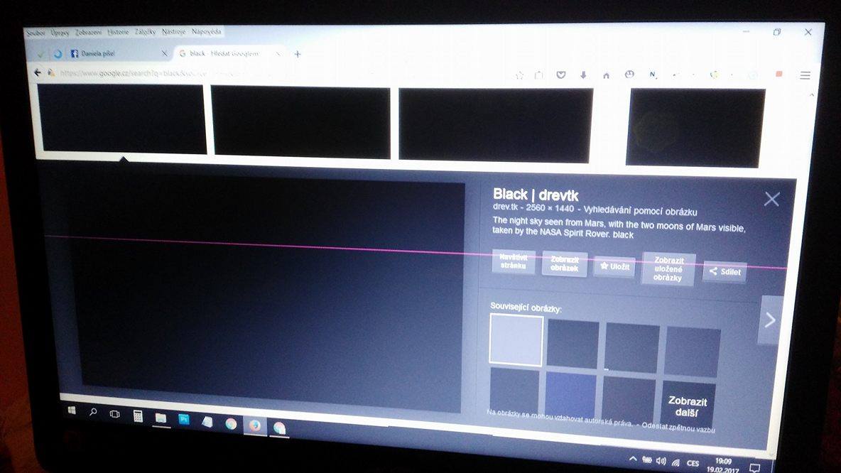

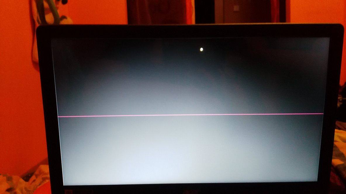

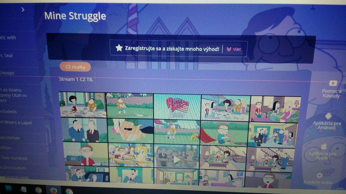

Zdravím, ve čtvrtek nám odešel display v notebooku Acer (nejspíš jsem ho nějak špatně uchopila při vstávání a promáčka, jinak si to nedovedu představit ale najednou byl bílej a v rohu černé skvrny, jako po promáčknutí. Ačkoli si nejsem vědoma, že bych ho nějak moc zmáčkla, ale kdo ví...). Objednali jsme si novej, nainstalovali (už jsme to jednou dělali) a všechno fungovalo ok. Ovšem všimli jsme si, že když notebook běží tak hodinu-dvě tak se začne objevovat uprostřed růžová čára, která postupně sílí a sílí, čím déle je počítač puštěný. Předtím jsme nikdy takový problém neměli (s původním monitorem). Takže jsme psala email firmě, od kterého máme a ta nám řekla, že to ale spíš vypadá na chybu v grafické kartě. To mi teda přijde dost divné, když s předchozím monitorem tento problém nebyl. Co myslíte? Lze to nějak zjistit? Oni chtějí, abychom jim poslali celý notebook i s displayem k reklamaci. Ale já počítač potřebuji k práci, nemůžu být bez něj třeba týden (nebo i déle).

Problém může být v samotném displeji nebo vadném flexi kabelu k displeji. Takové "mrtvé" čáry nejsou žádnou ojedinělostí. A zrovna na grafiku bych to nesváděl. Změní se poloha pruhu při změněně rozlišení? je tam čára ihned po zapnutí displeje ještě před najetím BIOS?

Notebook v záruce je - ještě asi půl roku. Jde o to, že někdy na podzim ho manžel opravdu promáčkl (display). To jsme věděli. Takže těžko jako dávat někam do záruky
. Takže jsme objednali nový display a dle návodu vyměnili. Fungoval ok až do teď, kdy jsem vytáhla ntb ze zásuvky, vstala z postele a najednou byla polovina černá, polovina bílá s černými fleky (jako od promáčknutí). Takže jsme si mysleli, že jsem ho asi omylem promáčkla a nebo nějaký zkrat. Každopádně jsme objednali display nový a hned po jeho instalaci, se asi po 2 hodinovém provozu objevila ta čára.
Nikdy tam není hned od začátku, reps. nezkoušela jsem třeba ji tam nechat načtenou a pak počítač restartovat, jestli bude vidět hned. To můžu kdyžtak zkusit. Manžel rozlišení měnil a myslím, že se čára nepohnula. Ona se vždycky objeví až po nějaké době, opravdu tak cca 2 hodinách provozu, a když se ntb zaklapne a chvíli se s ním nedělá - tak zase zmizí. Takže mi to přijde, jak když se objevuje tím, že se počítač víc a víc zahřívá. Ona také postupně sílí a sílí, její barva je mění intezitu podle toho, jak dlouho počítač jede.

Má ten notebook VGA nebo třeba HDMI výstup?
Pokud by byla chyba v grafice, tak se to projeví nejspíš i na externím monitoru.
Takže by jste vyloučili chybu nového panelu.
Osobně se přikláním k chybě LCD panelu.

Jestli je to grafikou nebo monitorem poznáš jednoduše. Udělej screen obrazovky. Jestli potom na screenu pruh nebude, je to monitor. Jestli bude, je to grafika.
Ale takové pruhy dělá většinou spíš chyba monitoru resp. displeje.

Rewqa píše:Jestli je to grafikou nebo monitorem poznáš jednoduše. Udělej screen obrazovky. Jestli potom na screenu pruh nebude, je to monitor. Jestli bude, je to grafika.
Určitě??? Samozřejmě, že při printscreenu tam pruh není (proto jsem také do přílohy dala fotky z mobilu a ne printscreeny) . . jinak teda je to opravdu tak, že jak se ntb víc zahřeje tak se čára zobrazí. Když ho restartuji tak tam čára je pořád - i při spouštění systému. Ale jakmile se aspon půl hodiny. hodinku vůbec nepoužívá, vychladne, tak čára zmizí.

myslím, že má ale my nemáme žádný externí monitor, abychom to otestovali.
Re: Růžový pruh přes obrazovku po výměně displeje
Pokud není externí monitor, měla by stačit televize (pokud má vhodný vstup)...

Pak jedině to vzít na návštěvu někam ke známým, nebo příbuzným. Dávno tomu, dělal se mi po zahřátí na monitoru taky růžový pruh (ale širší). Vyřešila to až výměna monitoru.
Je možné, že se mi zdá, že ten růžový pruh "vylejzá" každý den později a později? První den po namontování nového displaye se objevil snad po půl hodině. Postupně to trvalo tak hodinu, potom dvě. Dnes pracuji na počítači v podstatě od 9 od rána a čára se začala objevovat až teď, kolem půl jedné. Fakt to nechápu....
