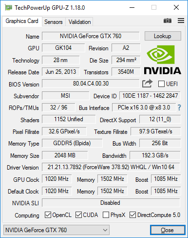

Info GPU-Z:

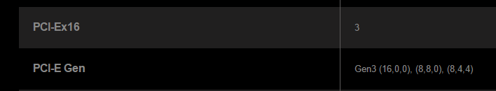

Ve specifikaci desky jsem našel tohle:
Je tam Gen3 (16,0,0), (8,8,0), (8,4,4). Nevím co to přesně znamená, jestli to představuje nějaké omezení pro výkon nebo ne, když bude karta ve zapojená ve 2. slotu.

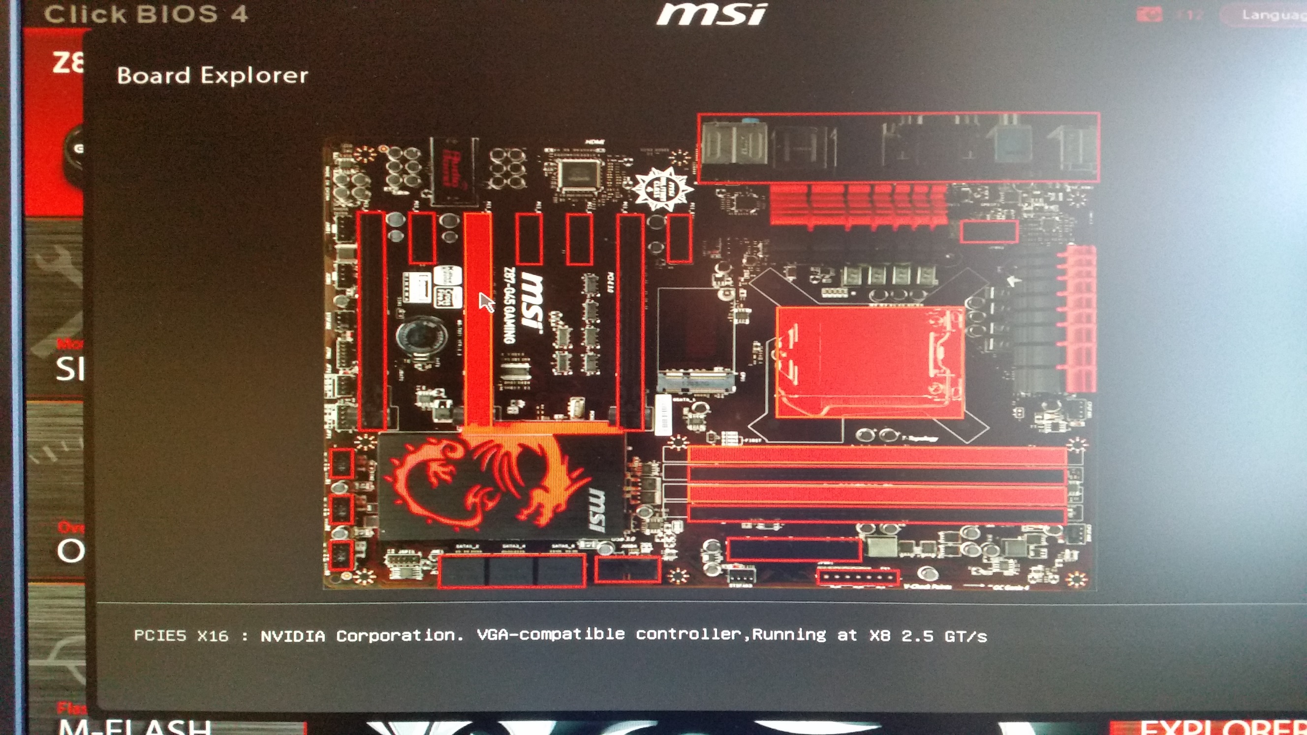

Z Biosu:
U téhle karty ani v benchmarcích nepozoruji rozdíl. Jde o to jestli by nebyl problém, kdyby tam byla karta typu GTX 1080Ti, aby ji to nelimitovalo.

No celkově by měly být všechny x16, ale u těch dlaších se to dělí na x8 a x8, ale nevím, co to přesně znamená a jaké to má následky.
Kdo se v tom vyzná, bych byl rád, kdyby mi to mohl vysvětlit.

8,8,0 znamená, že když budeš mít dvě karty ve SLI, tak každá z nich poběží jenom 8x. 8,4,4 Když budeš mít triple SLI, tak jedna poběží 8x a dvě 4x.

A není možné, že to GPU-Z ukazuje blbě? Teď jsem se tam totiž podíval i já a mám tam dokonce PCI-e 1.1
GPU je MSI GTX 1070 Gaming X a MB je Gigabyte z170 gaming k3. Karta je zapojená do prvního x16 slotu...

Rewga: A proč GPU-Z ukazuje ×8, když nemá dvě karty?
GPU-Z blbě ukazovat může. Je to jen soft.

Aha ok to chápu a když bude jen jedna karta ve druhém slotu? To je tedy můj případ. Tak se to zachová jak? Měla by bežet na x16 bez ohledu na to v jakém je slotu?
V GPU-Z, i když jsem klik na ten render test, tak tam stále bylo těch x8, mám nejaktuálnější verzi. Mělo by to ukazovat správně, díval jsem se na staré fotky z GPU-Z z doby, kdy jsem kupoval PC a bylo tam x16, ale to byla karta normálně v 1. slotu. Ten 1. se mi rozbil, takže tam kartu mít nemohu.

Michael850: Například proto, že ve specifikaci je pamatováno jen na první slot, když je osazena jedna karta.

Ukazuje 8x, protože 16x podporuje jenom první slot.
