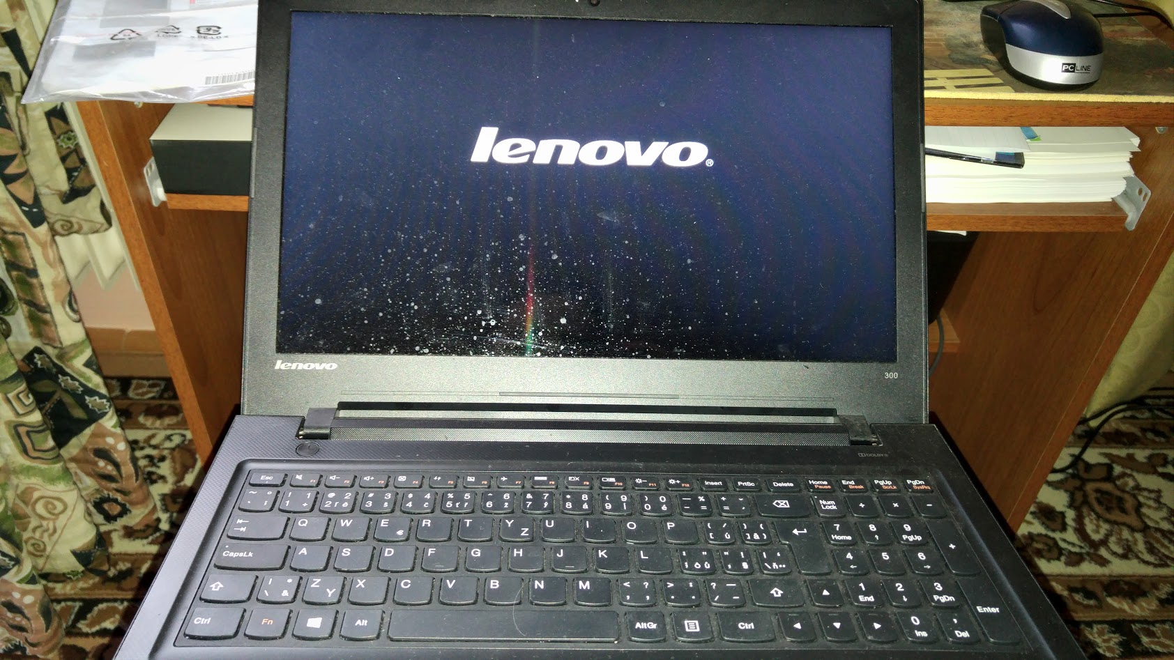

Ahoj notebook meho 80ti letého dedy přestal fungovat, po zapnutí naběhne pouze úvodní logo lenovo nic jineho viz fotky.. Nechal jsem to tak 20 minut a stále jen logo.. Prý se to stalo z ničeho nic.. Děda používá notebook jen na surfování po netu a filmy.. Čím by to mohlo byt? Základní deska? Hdd? Asi na reklamaci ze? Jedině co reaguje je alt ctrl delete a to jen zčerná a jakoby se restartuje a zase jen logo..

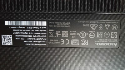

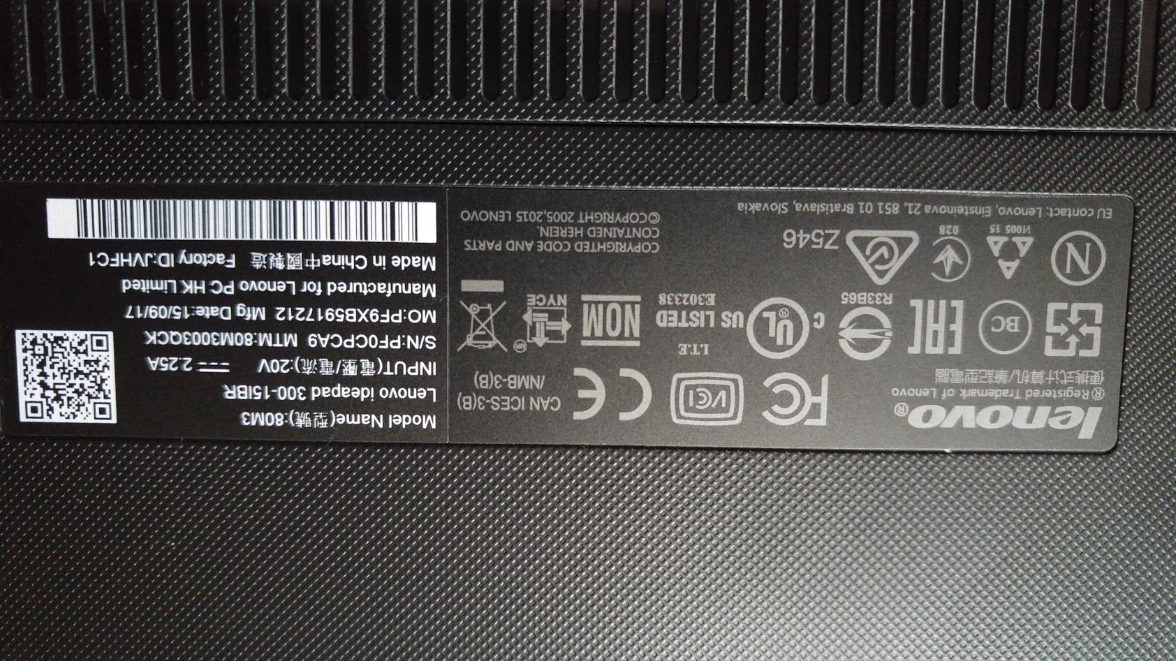

Model name 80m3
Lenovo ideapad 300-15ibr

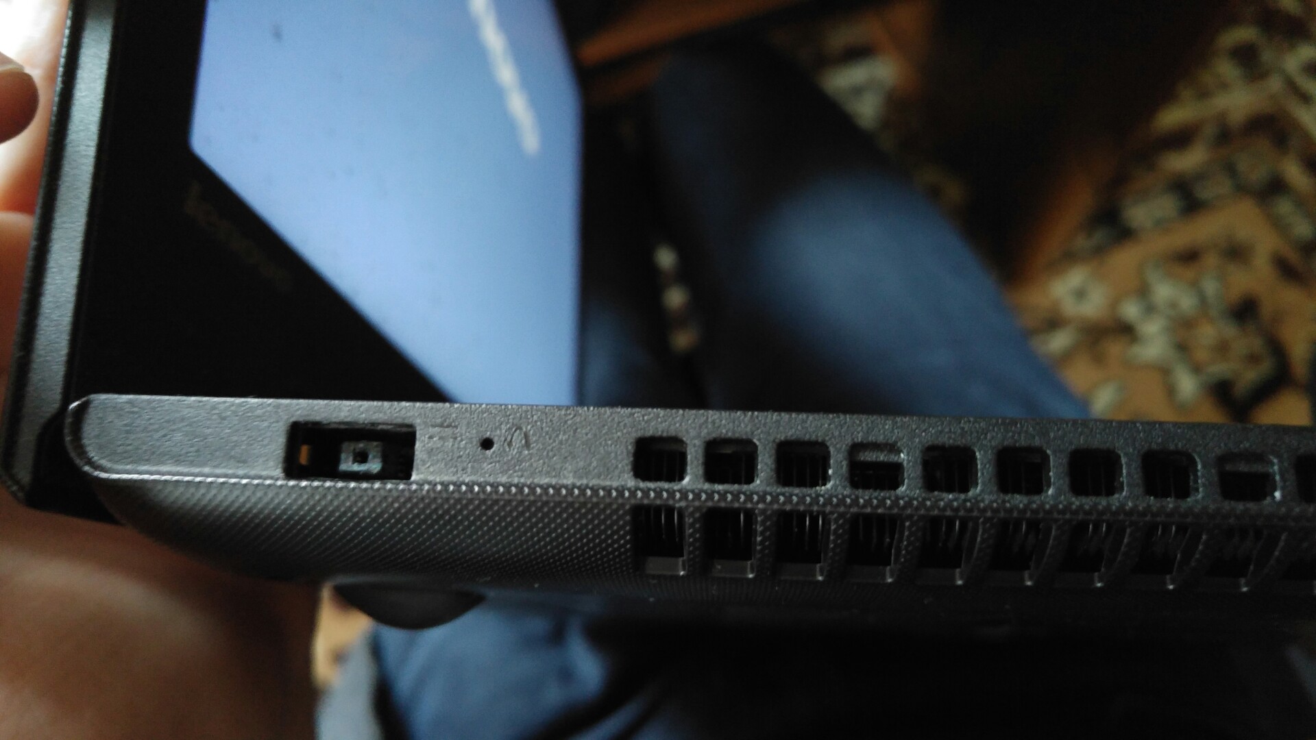

Zkoušel jsi recovery OS ?
Nalevo od větrací mřížky by měl být malý čudlík pro spuštění obnovy systému a např. vstupu do BIOSu.
Dej vědět, jestli to alespoň najelo do té reinstalace OS..

děkuji za tip ale bohužel tam žádný cudlik není

MachrCZ píše:tmp_26940-20170427_172932~01-1638883884.jpg děkuji za tip ale bohužel tam žádný cudlik není
.. a co je toto ???

Ale při takovéto chybě se ještě neobnovuje systém, protože zpravidla přijdeš o data. Takže první co se dá, je zkusit to opravit.
Krom toho, to co ty mu ukazuješ není nějaká dírka na obnovení, ale kombinovaný audiokonektor!!!
https://www.euronics.cz/navod/notebook- ... k/p410818/
Na obnovu je Novo Button.

Ne, to je Novo Button. Audio nemá průměr špendlíku.

Na audiokonektor jsem jen hádal, zda to má velikost špendlíku z fotky fakt nepoznám. Co to je , jsem zjistil až z manuálu, ale ten bycj neměl stahovat a číst já, ale tazatel.

Velikost poznas, to vpravo od toho je vyfuk chlazeni, sirka 5-6 cm. Kdyz uz nic jineho, tak musi byt na prvni pohled jasne ze ten notebook nema 5 cm na tloustku, kdyby to byl 3,5" jack....
Nejpravdepodobnejsi pricina je vadny disk, to ale rekne jen Hiren Boot CD nebo Crystal Disk Info v jinem PC.
Pokud je v zaruce, lze reklamovat, ale automaticky tazatel prijde o data, protoze dostane novy disk.
