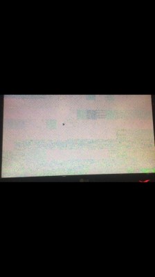

Mam nový PC zhruba týden, a mam problém při hraní her - Metin2. Minimálně 5x do hodiny hra jakoby zamrzne po 1-2 sec se vypne monitor a po 1-2 sec se zase nahodí a vše běží normálně. Dal jsem nejnovější ovladače , ale problém to nevyřešilo, když se to stalo poprvé tak se mi ukázala hláška - Obecné, Z důvodu neočekávaného selhání systému bylo obnoveno výchozí nastavení softwaru Radeon WattMan.

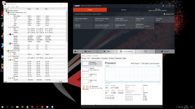

Napiš jakou máš celou sestavu, včetně výkonu a značky zdroje.
Taky by se hodilo dát sem screen z monitoringu teplot při hraní, například z programu HWmonitor

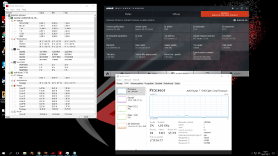

Zde přikládám screeny s přehledem mé pc sestavy + teploty

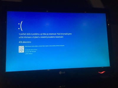

tak zdroj vymenit bohuzel nemohu. Ja si myslim ale momentalne ze to dela grafika presneji ten wattman, nevite jak se ho zbavit nebo nastavit aby mi tohle nedelal ?
zkousim ted nejake starsi starsi ovladace kde neni ten wattman , snad pomuze.
Mendrik
Příspěvky: 13
Registrován: červenec 17
Re: Problikávání monitoru
Příspěvekod Mendrik » 10 črc 2017 12:09

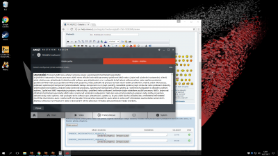

Tak ponaučení pro příště,nehrabat se v ovladačích když tomu prd rozumim, takhle to padlo včera. Problém je v grafika x Wattman x ta hra. Bohužel na tu rx550 neni driver ještě před wattmanem, Momentálně tam mam nejnovější ovladače, do nastavení jsem nešahal a u nastaveni wattmana jsem nedal jsem nedal přijmout viz screen. Zatim to běží už cca dvě hod ale ja už ani v nic nedoufam.
