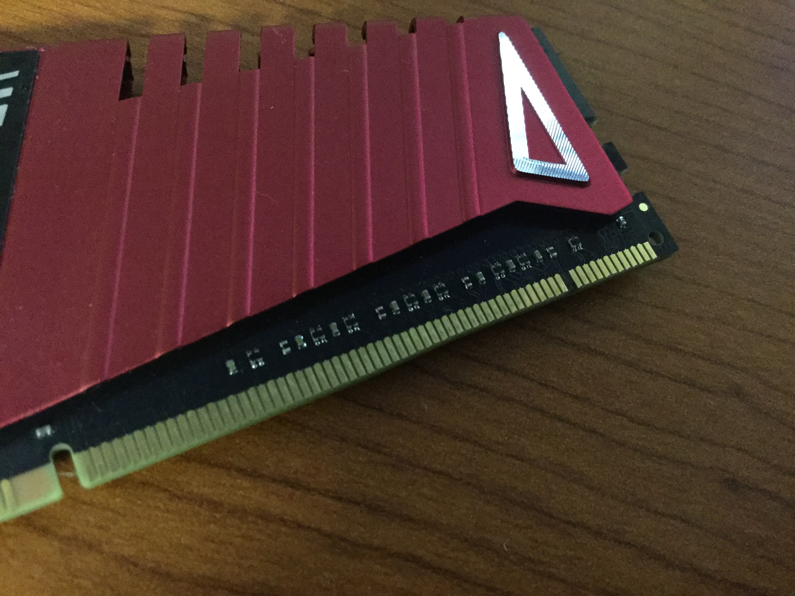

Dobrý den, potřebuji poradit ohledně mojí ramky.
Omylem jsem ji vytahoval z pc, při čištění, když ještě nebyl úplně vypnutý. (Vím, že jsem de*ent, ale stalo se)
Konektor na desce je bez poškození. Můžu ji tam vrátit, nebo je už definitivně zničená?
Mám na ní doživotní záruku, tak mám to zkusit?
Více info na fotce (poškozený je jen jeden pin/konektor)

U starších RAMek se ne moc poškozené piny daly opravit micro pájkou s trochou cínu. Jinak je sice hezké že máš doživotní záruku ale jelikož RAM je mechanicky poškozená z tvé strany obávám se že ti jí zamítnou s tím že na toto se záruka nevztahuje. Ohledně vrácení do slotu. Zkusit to asi můžeš. Buď pojede nebo (a to spíš) bude PC padat a házet chybová hlášení...
