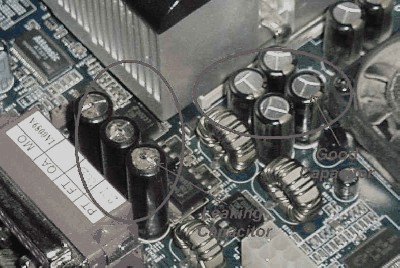

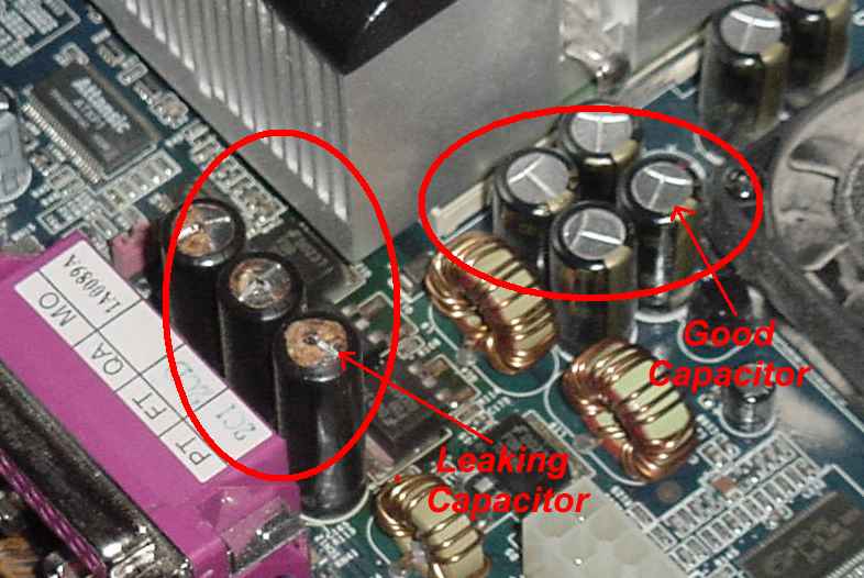

Jednoduše... Je nafouklý... :)
Většinou je dno (vršek) nafouklý někdy prasklý a vytéká z něj elektrolyt, občas se stane že na pohled je nepoškozený (nenafouklý) ale elektrolyt vytéká spodem kolem lemu nebo nožiček. Záleží kudy si tlak najde cestu.

Mrkni na obrázek. Tam je jasně vidět rozdíl mezi špatným a dobrým kondenzátorem.
