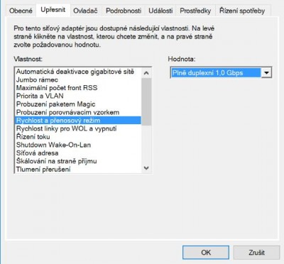

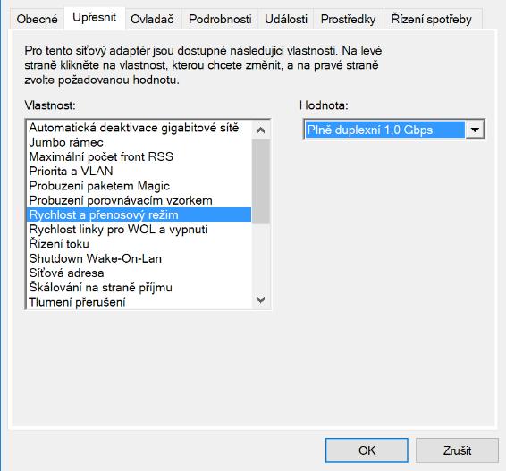

Aktualizoval jsem ovladač a volba 1Gb/s tam stále není
Obrázek
Dodatečně přidáno po 4 minutách 46 vteřinách:
Obrázek
SpaceExplo
Příspěvky: 575
Registrován: 18 srp 2017 01:36
Re: Proč Gigabit Ethernet síťovka chodí jen 100 Mb/s ?
Příspěvek od SpaceExplo »
Prehod kabely mezi notasama. Prehod kabely v routeru do jinych zdirek.

Speed & Duplex si daj na Auto.Čo ukazuje Ethernet - Stav ?
tominaxx
Příspěvky: 35
Registrován: 12 zář 2009 02:38
Příspěvek od tominaxx »
Kabely prohozeny, rychlost dána na auto a nic ... :-(
Obrázek
