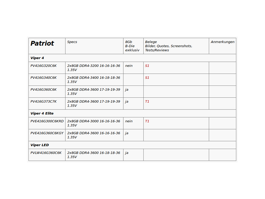

Příspěvekod Meres » 02 led 2018 16:07

Příspěvekod Turion » 02 led 2018 17:18
Co tam máš přesně za Patriot ramky? Jedou na 2133 nebo na nějaký XMP profil? Tam bude možná slušná rezerva výkonu pokud nejedou alespoň kolem 3000MHz.

Příspěvekod Meres » 02 led 2018 18:01
Patriot Viper4 a jedou na 2400mhz. Na foru jsme je zkoušely taktovat, ale nešlo to.

Příspěvekod Turion » 02 led 2018 18:36
Jo už jsem si to našel jak jsi psal: "Někde jsem četl, že tyto Viper4 mají B-Die. Proto jsem bral a že byli nejlevnější RAM s B-Die. Ale poraďte mi jak mám dosáhnout vyšší frekvence."
Bych rád viděl, kde to bylo napsané, že mají B.Die. Nejspíš to jsou na krev vytočené nejhorší ramky na trhu.

Příspěvekod Turion » 02 led 2018 19:51
Jestli jsi koukal na Patriot Viper4 obecně, tak jo, ale konkrétně 2400 kity těžko viz tabulka.
Smiř se s tím, že několik FPS ti berou ramky a další neoptimalizované hry. Časem se podpora her na multivláknové CPU zlepší.
