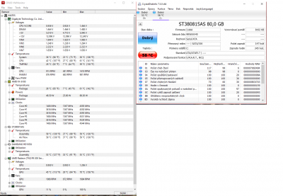

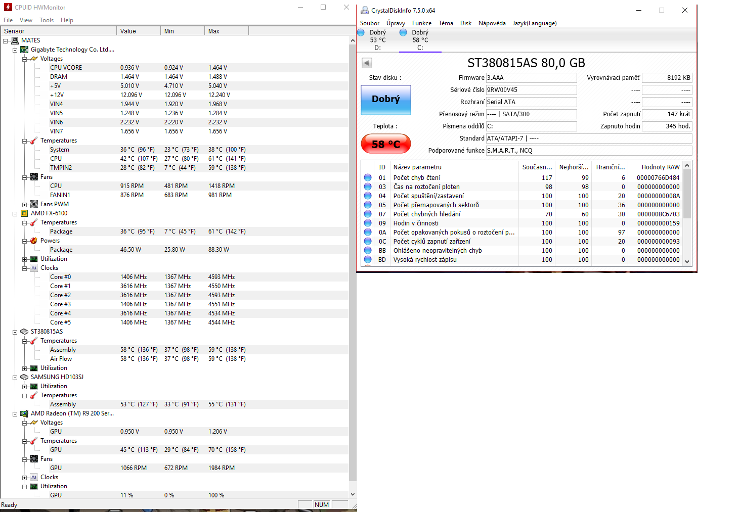

Zdravím ,
trápí mě teploty disků , jsou tyto teploty velký problém z hlediska dlouhodobého používání ?
HWmonitor byl zapnutý celý den ,screen dělaný po cca 11hodinách hraní witcher3 v kuse. (ano , teprv předevčím jsem ho zapl po prvé :D )

co vim tak doporučený dlouhodobý teploty by se měli pohybovat v rozmezí 30-40C, takže todle disku opravdu svědčit nebude... ideální disky umístit před přední nasávací ventilátor a většinou nejni problém je v tom rozmezí udržet... eště mě napadá pořídit si dostatečně velký SSD na systém a instalace her a měl bys pravděpodobně vystaráno...

Samozrejmne ze je to problem - protoze se naprosto brutalne prehriva cely pocitac. Kolik asi tak muze mit zakladni deska a dalsi komponenty, kdyz disk ma 60 stupnu ?
Disk ma mit kolem 30 stupnu, ne 60, proboha.
Mas vubec v pocitaci nejaky ventilator ? Podle teplot to vypada, ze ne a jeste ze je pocitac dokola omotany igelitovou folii.

Tim chci naznacit to, ze disky ktere maji 60 stupnu jsem v zivote videl pouze jednou - u borce, ktery 4 disky sesrouboval do jedne klece tesne nad sebe - vydrzelo to fungovat presne 3 mesice, nez se zadrel motor prvniho disku.
Proto se snazim prijit na to, jakym zpusobem je mozne udelat ve skrini, kde cirkuluje vzduch, teplotu disku 60 stupnu, kdyz by mela byt presne polovicni. Nejlogictejsi vysvetleni je, ze v PC je nejaky extermni zdroj tepla jako je cpu a gpu a bez funkcniho chlazeni.
Himuro trochu disk ztisi, jenze Himuro taky musis chladit, stejne jako disky musi byt v proudu vzduchu.
U vsech disku, ktere jsou nizsi nez prostor v Himuru, jsem tam jeste nacpal nad disky hlinikove desky velikosti disku.
V tech 5.25" pozicich co mas disky vyndej zaslepky, dej tam mrizku a za ni 120mm ventilator co bude foukat primo na ne.
Nicmene porad nechapu tu teplotu - disk, ktery neni primo chlazen proudem vzduchu, porad nema mit 60 stupnu - pokud nema nejaky hw problem, napr. poskozene lozisko motoru.
Externi 1 TB Seagate zavreny v plastove krabici ma po nekolika hodinach nonstop zapisu cca 49-51 stupnu maximalne.

Baggy píše:Ty disky jsou totiz na gumach v pozici pro mechaniky kvůli hluku
Takže jsou perfektně tepelně izolované od plechu skříně, který z nich aspoň trochu odvádí teplo... Ale ten hluk chápu, já ho také špatně snáším. Jenže ideální teplota pro harddisk a jeho dlouhý život je kolem 37°C, maximálně do 40.
Umísti ventilátor tak, aby foukal přímo na přední stranu disků, a ty byly vzduchem obtékané po celé délce, samozřejmě mezi nimi musí být dostatečné mezery jak píše petr22, například je namontovat ob jednu pozici. Ideální by bylo kdyby tenhle ventilátor nasával chladný vzduch zvenku skříně, a ne teplý zevnitř.
K tomu musíš zajistit i odvod vzduchu ze skříně, pokud nemá teplý kam jít, nedostaneš tam ani studený, a je z toho sauna. Prozatím bys mohl sundat bočnici a zkusit co to udělá s teplotami.
