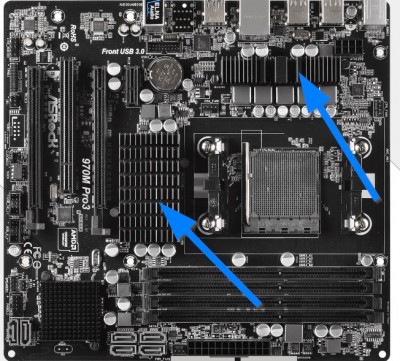

Co se tyka tuhnuti - u tehle historickych AMD je to normalni.
Pokud se neprehriva procesor, tak se prehrivaji regulatory.
Sahni si na ten nejvetsi chladic vedle chladice procesoru, jestli se spalis, tak jsi nasel pricinu a chce to vetsi proud vzduchu.
Co mas za chladic na procesoru ? Original AMD je k nicemu, nezvlada to.

Sahni za chodu na tyhle chladice:
Dodatečně přidáno po 50 vteřinách:
Tohle je navic MicroATX deska, ta se logicky bude prehrivat snadneji nez ATX
